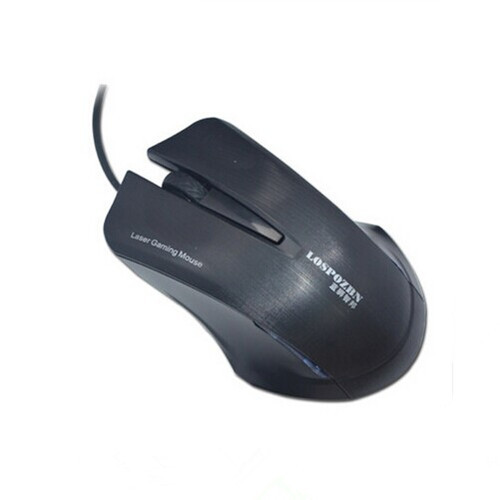

Por acaso o rato que estou a usar de momento é um rato Bluetooth barato (já que o meu rato com fios está com um comportamento errático - perde a seleção esporadicamente quando mexo o rato o que é muito chato quando quero selecionar um bloco de texto) e preciso de carregar as pilhas AAA velhinhas muito frequentemente (menos de 1 mês). Já com um Apple Magic Mouse as pilhas não duravam muito tempo.
É o microswitch do botão que está sujo. Os que conheço dão para abrir sem os retirar da placa, fazes umas tiras de papel finas (de um A4 limpo), metes no meio dos contactos, fechas os mesmos e puxas o papel para limpar e repetes com tiras diferentes 2 ou 3 vezes ou até sair sem resíduos. Tudo com muita delicadeza!!!
Depois é só fechar e ficas com um rato novo ;)
Aspeto da coisa:

« Responder #22 em: 23 de Setembro de 2016, 16:16 »
Ou compras switches omron super gaming do ebay por 2-3€ trocas os switchs todos e siga.
Aí saímos deste offtopic e voltávamos ao tema original... Era um "pecado" meter esses switches num rato que me custou 2.9 $ USD  :P
Muito obrigado jm_araujo, tenho de te pagar um café  ;)
Limpei os contactos com lixa 900 e para já parece funcionar... só dá para ter certeza após algum tempo de teste já que isto só acontecia talvez em 1 de cada 20 vezes que selecionava texto (dependendo dos dias)!
