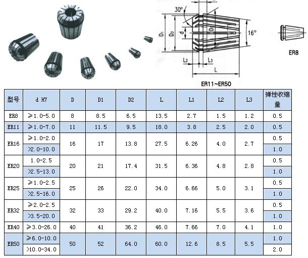

2- Terei sempre de utilizar um collet da Bosch/marca compatível ou o spindle é de certa forma universal e dá para utilizar algo deste género?
https://ae01.alicdn.com/kf/HTB1ZGotKpXXXXXeXFXXq6xXFXXX5/er11-collet-6mm.jpg

Obrigado a ambos pelas respostas. A sugestão do serracabo é interessante mas devido ao custo do collet original (~30 eur) vou tentar ver se nos outros forums da especialidade alguém consegue dizer-me sobre a compatibilidade de um collet padrão (tenho a ideia que o ER16 tem medidas muito similares)
