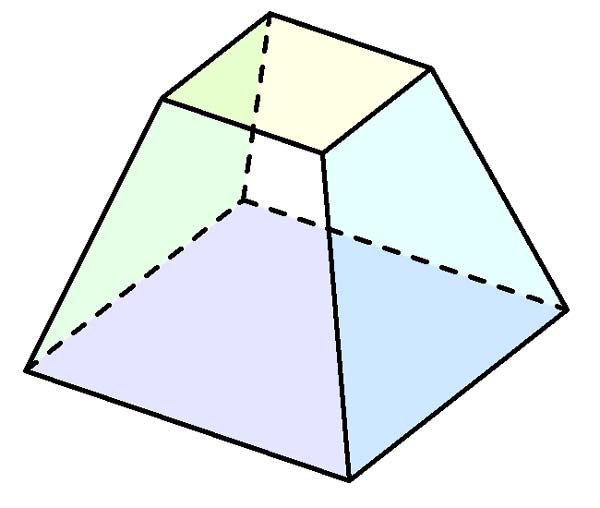

As patas podem ser grossas q.b.
Nao pode ser um tripé. eu preciso do volume e planos base (de cima e base de baixo).
Em ingles chamam-lhe Frustum:
Re: ajuda / ideias para um "quadripé"
« Responder #29 em: 14 de Fevereiro de 2017, 11:44 »
Uma sugestão:
4 pernas iguais
Um "tampo" com  entalhe ou maneira de encaixar as 4 pernas sem mexer lateralemnte. Ficava só pousado, não sei se é suficiente para o que queres.
Para garantir a abertura certa, passava um cabo de aço à volta das 4 pernas perto da parte de baixo, e amarrava-o às mesmas com um parafuso e uma anilha a trincar o mesmo. Fica fixo depois do parafuso apertado, mas dá para ajustar a distância entre pernas. Para desmontar é só tirar o tampo e juntar as pernas. A "ordem" fica garantida pelo cabo de aço.
Dá para fazer com ferramenta básica, e é facilmente transportável.
