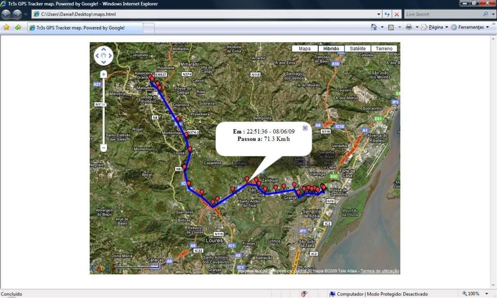

Há coisa de um mês fiz experiências com o o gps que tenho, um Holux M1000.
Este GPS comunica por bluetooth mas na ligação mini USB que tem, debita todos os dados por Serial!
Aproveitando esta característica liguei-o ao Arduino e começei a processar os dados que ele me mandava. Este GPS debita informações em vários formatos. Escolhi o que mais me convinha e fiz um programa no Arduino que regista as cordenadas numa EEPROM de X em X tempo (segundos/minutos) e que quando comandado para tal a transmitia para o computador. Neste ultimo, pego na informação e mostro-a ao utilizador usando a API do Google Maps!
Fiz um log do meu percurso desde o trabalho até casa com o Arduino e o resultado foi este!
