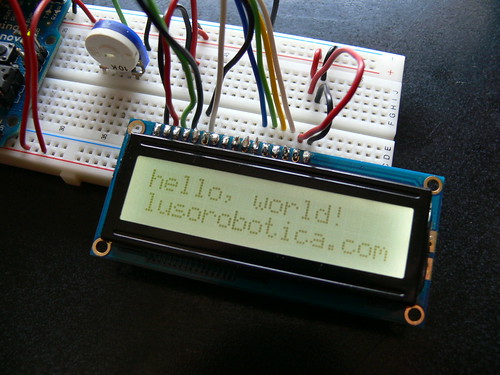

Fui um bocado impaciente... acabei mesmo por comprar aquele do link (a mim esta a funcionar bem)... como era barato e tinha tudo... atirei-me de cabeça... espero ter feito uma boa opção...
Bastou-me utilizar a biblioteca padrão do Arduino, a LiquidCrystal.h
Os resultados foram muito mas mesmo muito positivos! :D Funcionou à primeira!!!
Pelos vistos bastava soldar... aqui têm uma foto.
Foi a primeira coisa que soldei, não sei se ponta é pequena o suficiente ou se sou eu que sou nabo... acho que é as duas coisas.

Como já disse tenho um igual mas com backlight laranja/ambar ficou-me a 6€ cada LCD (já com portes).
Tenho em conta o preço, a qualidade do LCD e o resultado aconselho vivamente!

Aquela resistência está ali porque?
Re:Tutorial LCD caracteres 16x2 Paralelo 4 Bits/8Bits (work in progress)
« Responder #29 em: 02 de Junho de 2009, 20:36 »
foi ver a bola.. mas enganou-se no caminho.. :)
(oh joaoamaral, mete aí o esquema de montagem.. se n tiveres programa pa isso usa o fritzing..)
