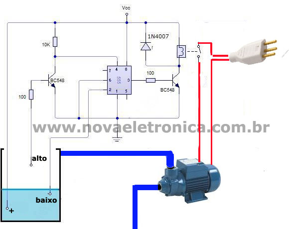

e á conta de ir a procura de agua para que nao lhe falte descobri um projecto destes com arduino lol
a parte dos sensores de nivel tem algumas semelhanças com a ideia que apresentei, mas apenas isso.
mas pode ser que ajude o filjoa a perceber como funciona... :)
https://www.embarcados.com.br/medindo-o-nivel-de-agua-com-arduino/
e tambem este circuito engraçado:
« Última modificação: 13 de Outubro de 2017, 14:53 por LVirtual »
