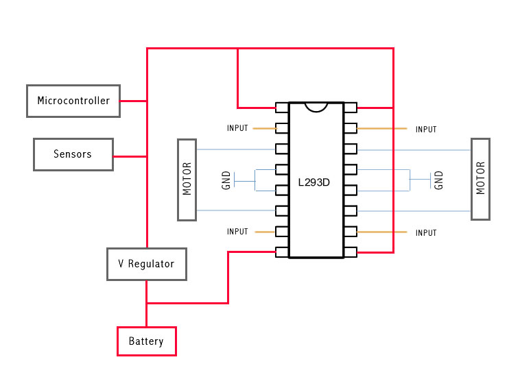

diz-me uma coisa, gui, tu nesse link tens um monte de condensadores no circuito. eles são necessários? pra k? (eu sou um nabo a electro)
Ricardo, como podes ver este circuito tem uma versão com e sem condensadores.
A versão sem os condensadores funciona bem, e é muito simples de implementar.
A versão com os condensadores é digamos, a aplicação correta, os condensadores servem para estabilizar a corrente e filtrar ruidos, e é como está na datasheet, e se o fabricante diz que se devem usar condensadores convém usa-los  :)
Eu não pesco nada de datasheets, segui-me pelo circuito da ladyada que podes ver aqui    :p
http://www.ladyada.net/images/mshield/mshieldv1-schem.png
em relação às variantes do L293 lamento mas não te sei aconselhar  :S
boa sorte

Re: [Arduino]Tutorial - L293D com Arduino
« Responder #29 em: 19 de Fevereiro de 2010, 22:57 »
boa noite,
estou a seguir este esquema do guibot e o codigo é o seguinte:
// Use this code to test your motor with the Arduino board:
// if you need PWM, just use the PWM outputs on the Arduino
// and instead of digitalWrite, you should use the analogWrite command
// —————————————————————————  Motors
int motor_left[] = {2, 3};
int motor_right[] = {7, 8};
// ————————————————————————— Setup
void setup() {
Serial.begin(9600);
// Setup motors
int i;
for(i = 0; i < 2; i++){
pinMode(motor_left[i], OUTPUT);
pinMode(motor_right[i], OUTPUT);
// ————————————————————————— Loop
void loop() {
drive_forward();
delay(1000);
motor_stop();
Serial.println(”1");
drive_backward();
delay(1000);
motor_stop();
Serial.println(”2");
turn_left();
delay(1000);
motor_stop();
Serial.println(”3");
turn_right();
delay(1000);
motor_stop();
Serial.println(”4");
motor_stop();
delay(1000);
motor_stop();
Serial.println(”5?);
// ————————————————————————— Drive
void motor_stop(){
digitalWrite(motor_left[0], LOW);
digitalWrite(motor_left[1], LOW);
digitalWrite(motor_right[0], LOW);
digitalWrite(motor_right[1], LOW);
delay(25);
void drive_forward(){
digitalWrite(motor_left[0], HIGH);
digitalWrite(motor_right[0], HIGH);
void drive_backward(){
digitalWrite(motor_left[1], HIGH);
digitalWrite(motor_right[1], HIGH);
void turn_left(){
void turn_right(){
o código é o mesmo que é apresentado no site: http://lab.guilhermemartins.net/?s=l293D
estou a utilizar o SN754410
estou a ter um problema, com os dois motores dc ligados á ponte só um deles é que funciona, ja troquei os motores.
alguém me consegue ajudar a resolver este problema?
abraços R.S.
