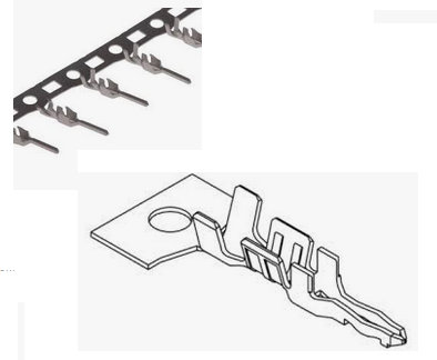

Alguém tem um alicate destes? Qual o feedback?
Será que com esta mandíbula é o ideal para cravar fios 24-30AWG neste tipo de ligadores?

Pela minha experiência, para usar esses ligadores tem de ser com uma mandíbula mais fina do género da que aparece em primeiro lugar. A que eu uso é esta:
 no dente mais fino que tem menos de 2mm de espessura. As que que são mostradas nessa tua imagem são adequadas aos ligadores tipo "espada" (tradução livre do inglês ;D) e apesar de cravarem os ligadores que pretendes, estes ficam largos, achatados e com tendência para deixarem o fio solto.

Qual é código ou referência desse dente ou da mandíbula ou onde a adquiriste?
Tenho visto números ou referências que vêm nas mandíbulas ou por dente, mas tanto pode aparecer o código do fio segundo a norma AWG ou o diâmetro em milímetros ou a secção em mm2 e por isso a dúvida quando é para comprar online e sem ter a real noção da escala dos dentes que as mandíbulas têm.
Esse tal dente mais pequeno, não parece ter grande vinco, aresta no meio da cavidade, penso que o vinco era importante para obrigar as abas do ligador rodarem e enterram-se nos multifilares do fio e reforçar a ligação e não apenas abraçar os fios. É outra dúvida que tenho nessas mandíbulas que vejo na internet, pois nas fotos não parecem revelar grande qualidades do dentado e quase a inexistência desse tal vinco.

Já não tenho ideia onde comprei, no entanto tenho-o guardado na embalagem onde ele vinha e a referência que lá está é cnlx. Pesquisei na net com essa referência e encontrei vários iguais ao que tenho como este- https://www.moddiy.com/products/Professional-Molex-Crimping-Tool-%28for-2.0-2.5-2.54-Pitch-PH-Dupont%29.html
Quanto à tua duvida em relação à qualidade da ligação, posso dizer que não sendo igual à que se vê nos ligadores feitos em máquinas profissionais, satisfazem bem e se forem bem feitos não saem à primeira. Costumo fazê-las em dois passos, primeiro a parte que está em contacto com o fio descarnado e depois  a que abraça o fio na extremidade.

Cravo isso com um destes:
https://mauser.pt/catalog/product_info.php?cPath=115_316_497&products_id=56790
(este parece-me o mesmo, mais barato, tv stock mais antigo:
https://mauser.pt/catalog/product_info.php?cPath=115_316_497&products_id=64933 )
Também cravo em 2 vezes, a parte que prende o cobre e depois a que prende o cabo. Não sai.
