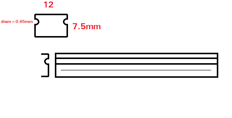

Tenho umas guias lineares antigas e procuro o respectivo patim, mas não estou a conseguir encontrar uma referência para adquirir os respectivos patins com a garantia de compatibilidade.
As guias lineares são deste tipo e o patim de esferas que procuro será do género:
a guia tem um entalhe bem mais simples, não possui as faces angulares onde é suposto encostarem as esferas do patim e o único entalhe é um rasgo cilíndrico com profundidade igual ao raio.
O que consigo encontrar e mais proximo são as guias de referência MGN-12C/12H ou sistemas da HIWIN mas neles já rastreei todos os catálogos deles e não dei com nenhum sistema/guia com o mesmo perfil.
Alguém tem umas dicas que me possam ajudar na procura?

Julgava que os patins vinham casados com o guias por causa das tolerâncias.
Não tem nenhuma referência gravada na guia?

Sim vêm, mas também se podem adquirir os patins à parte pois são o elemento mais frágil do conjunto e por vezes a parte mais barata do sistema.
São guias recuperadas, já não tive acesso aos patins. As guias apresentam apenas um número "36", gravado a laser ou por electro-acção no topo da guia e olhando bem, possui uma linha de marca (linha cizenta) a este nível:
(até tinha deduzido enquanto escrevia o post anterior, mas acabei por apagar, ao supor que as esferas do patim respectivo poderem andarem na parte lateral, vertical da guia, e o rasgo ser só para o arame guia do patim e agora ao olhar para esta marca lateral e continua em toda as guias mas só até cerca de 5mm dos extremos, esta marca é do que parece ser).
