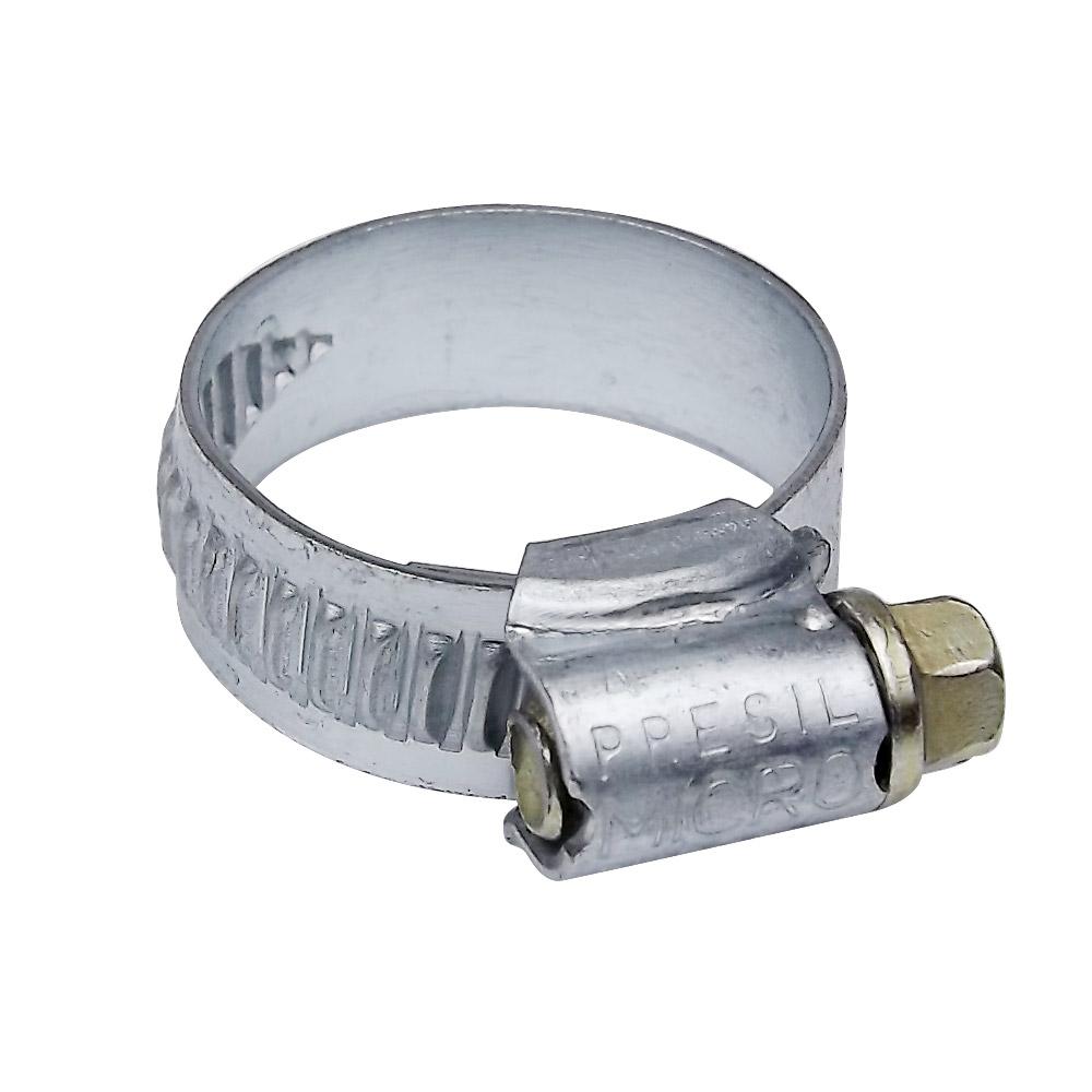

Se for uma bucha de aperto rápido é um bocadinho mais difícil. às vezes aplico, no sentido de desapertar, um golpe de raspão  com a zona mais bochechuda da mão. Há malta que se arrepia com a manobra e não percebem porque não me magoo. Tenham cuidado. Outras vezes tento uma pancada de raspão com um maço de madeira ou de nylon. Tento ainda apertar uma abraçadeira de parafuso...
... e aplico-lhe o martelo. Não gosto de aplicar o martelo directamente na bucha. Às vezes a abraçadeira fica nas couves.
Em casos extremos aperto-lhe um grifo o afinfo-lhe com o martelo.
