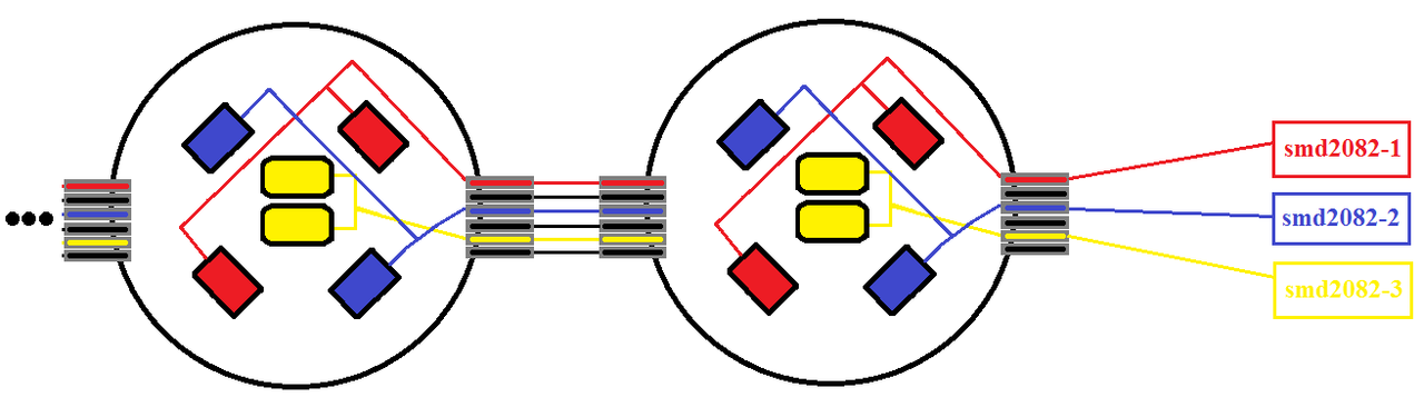

Queria aproveitar este circuito controlador de leds e depois replicar, para controlar pares de leds em bolachas. Em cada bolacha com3 ramais, cada um com 3 controladoras independentes, bolachas individuais que seriam ligadas por meio de cabos. Este circuito, maximizado ao maior número de bolachas, pois precisaria de muitas bolachas destas à volta das 100/200. As bolachas seriam amovíveis e reposicionadas, por isso as ligações por cabos, montadas em calhas de alumínio, com parafusos e com almofadas de silicone, para favorecer a dissipação do calor.
Do género:
Bolachas redondas ou quadradas, conforme sair mais barato o fabrico e conseguir condensar os leds, a ideia era ter os leds o mais próximos possíveis, para criar um foco, e consegui usar campânulas focais (talvez dois tipos de campânulas, uma para os dois leds centrais e depois mais tarde uma outra maior que englobasse os 6 leds). Os 2 leds centrais teriam um funcionamento inicial num primeiro período e depois os outros 4 em conjunto com os 2 centrais, num período posterior (em modo 2+2' ou 2+2'').
