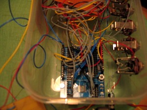

N me tinha apercebido antes deste teu projectos, mas está quase excelente! tens é de fazer umas pcbs à maneira, pq projectos destes merecem melhor qualidade nas boards! ;)
Já agora, eu sugeria que na vez de usar tampas de latas, é preferivel usar outros materiais menos sonoros, pk senao ha uma misturas de sons, do output do piezzo e o do som da lata...por isso é que nestes projectos, o pessoal usa almofadas ou materiais que tem abafar o som do bater das batutas...
Já agora Custódio, qtos piezos podias/podes usar na tua board?

Olá Hugu, obrigado pelo apreço! :D
nunca pensei em desenhar uma pcb pra isto! mas tenho algumas ideias para um possível produto final :)
sim, eu sei, mas nunca encontrei nada a jeito :/ as tampas das latas foi o mais imediato que arranjei, mas pensando bem, podia pelo menos ter posto uma camada de esponja por cima!
o número de piezos que posso usar é virtualmente ilimitado! basta adicionar mais multiplexadores! só experimentei com um de 16 canais, mas o mux shield supra mencionado trás logo 3 para um total de 48 portas!
