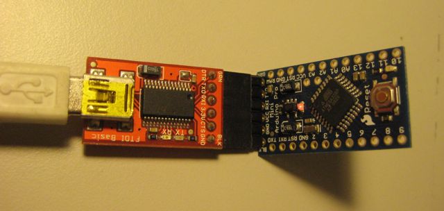

Venho apresentar um problema que me surgiu. Tenho um arduino mini pro Atmega328 a 5V e a 16 Mhz acabadinho de adquirir na lusorobotica.
Estou a utilizar um FTDI Basic para transferir os programas e utilizo o programa disponibilizado pela a Arduino. Cada vez que tento fazer upload do programa dá-me este erro:
avrdude: stk500_getsync(): not in sync: resp=0x00
avrdude: stk500_disable(): protocol error, expect=0x14, resp=0x51
Ainda nao consegui fazer upload de nenhum programa nem mesmo dos programas de exemplo.
Já tentei por a opçao da placa Duemilanove com atmega 328 no software mas sem resultados.

Sim, já conferi imensas vezes isso. Já instalei drivers as mais antiga e as mais recentes, e nada. Penso que esse não seja o problema.
O FTDI também esta conforme a imagem, e nada. Do computador talvez não seja, visto que já tentei em quatro pc's diferentes.
Já tentei programar através da placa do duemilanove, e mesmo assim nada mais uma vez.
Contudo não será do programa, pois já programei, com sucesso, um ATMega328 com a placa Duemilanove.
Sinceramente já perdi uns quantos cabelos com isto tudo :(
Já agora obrigado pela rápida resposta da vossa parte.

Provavelmente nao terá nada a ver mas mando tambem o bitaite: o conversor da FTDI é de 3.3V ou 5V?
Re: Arduino Mini Pro-dificuldades a fazer upload
« Responder #10 em: 21 de Outubro de 2010, 22:00 »
O pcb do FTDI diz 3.3v, as tantas é disso, com 3.3v o atmega não funciona devidamente.

Essa foi logo a minha primeira ideia, que o FTDI fosse de outra voltagem, mas não o meu tem lá marcado 5V, alem disso eu também tentei programar utilizando o FTDI da placa do deumilnove e deu exactamente o mesmo.
A questão que me ocorreu já foi a de que possivelmente este arduino por ser "pro" não venha já com o bootloader instalado. Será? Ainda assim acho estranho porque automaticamente se é arduino significa (supostamente) que já tem boot.
