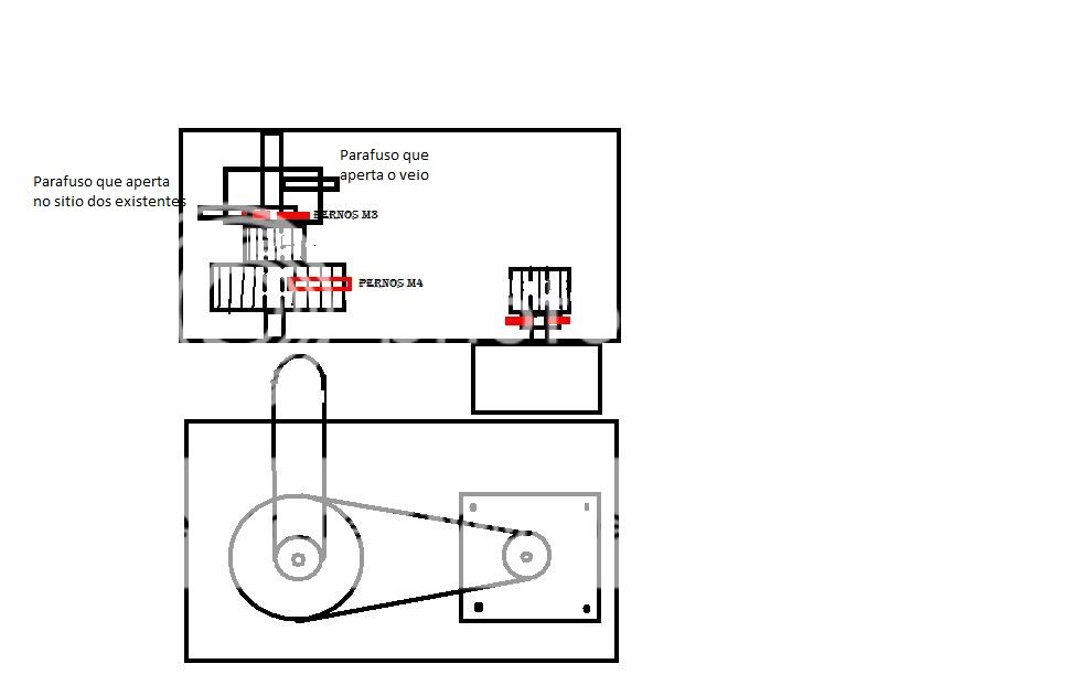

Para explicar melhor a minha situação aqui vai uma imagem do sistema de engrenagem da minha CNC, e respectivos pernos roscados.
Cumprimentos, Nuno

@nunito: as tuas polias são destas polias pra correia dentada?
e pelo teu desenho duas teem gola e uma delas é lisa, certo?

Na minha opinião, penso que não tens mesmo grande solução, não tens parede para pernos maiores que M3 e os
fios de rosca também são poucos.
A minha solução para essa situação era mesmo fazer uma "casa" no veio, ou seja, marcas o veio com o próprio perne
retinas tudo e com uma broca fazes uma pequena cratera no veio, talvez assim a coisa aguente mais.

Pois a "cratera" nos veios fiz logo de inicio, pois pensei logo que aquilo poderia rodar com o esforço.
Mas mesmo assim, como os fios de rosca são poucos aquilo com o movimento para trás/frente vai-se desapertando.
Tenho de estudar uma forma de resolver o problema.
Abraços

Se tens espaço como mostras no dezenho, para não estragar nada podes fazer um casquilho com dois diametros internos, um com a medida do veio e outro com a medida da polia mais pequena.
Esssa peça leva um parafuso a apertar o veio e outro a apertar a polia no sitio dos parafusos e nessa nova peça podes por parafusos maiores, alem de poderes fazer a peça em aço que leva com mais aperto.
desculpem mas não consigo pro a imagem mais pequena.
« Última modificação: 22 de Agosto de 2014, 23:08 por Alfredo Garcia »
