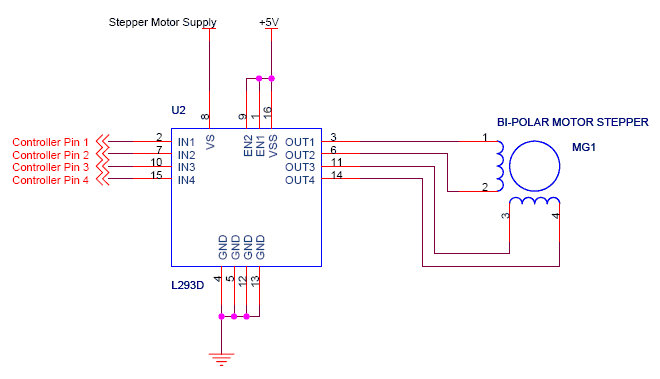

estive a pensar nas facilidades de controlar a cnc por USB em vez da porta paralela, fiz uma pesquisa e encontrei isto:
http://www.sixca.com/eng/articles/usbstepping/
olhando para esta imagem:
8 canais digital output davam para ligar 2 L293
será que com 2 pic's ligados cada um a uma entrada USB isto funcionaria com algum programa tipo KCAM ou semelhante?
se isto funcionasse já não tinha de ter um pc apenas dedicado à cnc e usar o portátil  ::)
cumps
Re:CNC homamade?
« Responder #29 em: 28 de Agosto de 2009, 16:01 »
Segundo o que tenho visto os programas de CAM não costumam trazer suporte para controladores USB. Na sua maioria é tudo por porta LPT. Contudo, se procurares por USBCNC no google encontras um controlador por USB com software própri.. mas não é nada barato. Se tiveres paciência também podes tentar criar o controlador USB para o Mach3, pois no Mach3 podes criar plugins. Mas não sei se será fácil..
