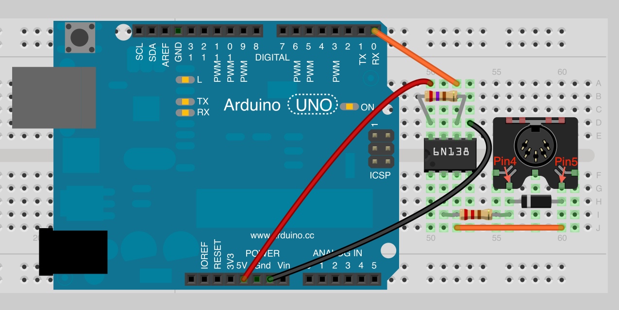

Aguem pode me informar, se um conector serial conectado no arduino, funciona para enviar sinal midi??
http://artesanato.devolts.org/?page_id=303
essa é a segunda opção
http://todbot.com/blog/wp-content/uploads/2006/10/arduino_midi_schematic.png
alguem pode me ajudar??
Re: Arduino Drumkit
« Responder #155 em: 24 de Abril de 2012, 22:07 »
O que queres dizer com conector serial?
Midi é uma porta especifica e portanto se queres ligar o Arduino numa porta midi tem de ser mesmo com um conector MIDI.

Então eu vou usar está opção...
