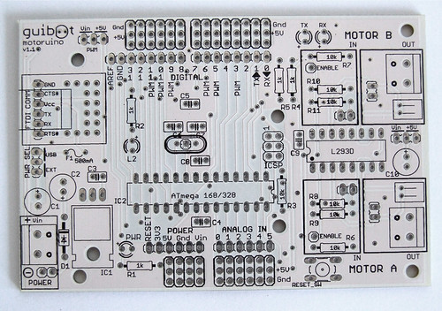

Algumas dúvidas:
 - Que diferenças tem esta placa de uma Duemilanove, sem contar com o controlador de motores e o pins macho ao pé dos fêmea?
 - Pode-se usar motores de que voltagem?
Re: Motoruino
« Responder #24 em: 28 de Maio de 2010, 12:57 »
- esta placa assemelha-se mais a um diecimila porque tem um jumper para seleccionar se queremos usar o usb ou alimentação externa
- a ligação usb precisa de ser feita com um conversor TTL-USB
- a outra diferença é que tem um terminal de parafuso para ligar uma fonte externa
Na datasheet do L293D diz que suporta alimentação até 36v, no entanto os condensadores que acompanham o kit Motoruino suportam uma alimentação de até 12v.  Se quizeres usar uma alimentação superior precisas de trocas os condensadores.
