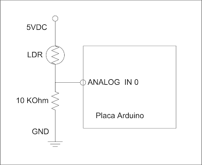

Deixo aqui uma foto de como fiz a ligação.
Será que está bem? no LDR ja meti nos 5v e no o outro pin no 0 como foi dito GND e fica na mesma, penso que a ligação esteja bem, no programa já nao sei, pois nao percebo muito de linguagem C, mas quero aprender pois isto é inovador  :D
Ivo

« Responder #8 em: 23 de Junho de 2010, 22:48 »
assim há primeira vista tens o ldr mal ligado, não é no gnd mas sim nos 5v. e depois acho que é melhor pores uma resistencia de 220OMG nos leds, nao sei quais leds usas mas faz as contas R=U*I
U=ddp
I=intensidade
vê na datasheet...

« Responder #9 em: 23 de Junho de 2010, 23:18 »
Olha esses leds, uma resistencia como foi dito de 220 chega ;)
Experimenta ligar o LDR assim
5V-->res 1kOhm ->Entrada Analog -> LDR -> Gnd

Re: Arduino + ldr + leds
« Responder #10 em: 23 de Junho de 2010, 23:30 »
ha tantos esquemas de ldr's, para que complicar?
http://webzone.k3.mah.se/projects/arduino-workshop/projects/arduino_meets_processing/instructions/ldr.html
faz isso que depois dou-te ajuda no código  :)
« Responder #11 em: 23 de Junho de 2010, 23:54 »
Precisas de uma resistencia com o LDR, para fazeres um divisor de tensão...
