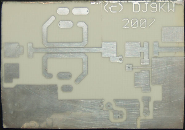

em vez de usar verniz reveste-se a placa com por exemplo iodeto de prata ou nitrato de prata para a proteger da corrosão , fica com este aspecto:
se for polido fica tipo espelho  8)
http://www.sonigate.com/?pt#!/3/14585/Prateador-de-Metais/

Re: [Tutorial] Faz a tua própria PCB
« Responder #39 em: 16 de Julho de 2010, 22:18 »
Para soldar não há problema?
« Responder #40 em: 16 de Julho de 2010, 23:07 »
se não for em excesso  :P
