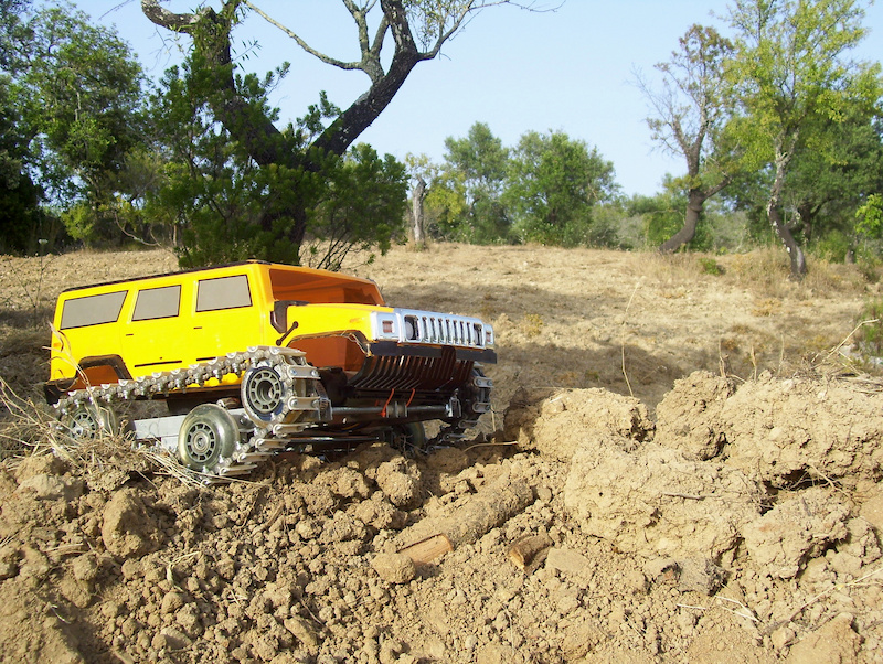

Eu comprei aparafusadoras no continente e tirei os motores + gearbox + bateria, ficou-me 15€ cada salvo erro.
A lógica da suspensão e o design é simples, mas agora se consigo fazer uma robusta que aguente já não sei, estou a pensar usar amordecedores de buggy RC, mas ainda não vi preços... não devia ter vendido as peças de RC todas  :-\
Puz os motores à frente porque a parte onde os motores estão era muito baixa, aproveitei para levantá-la usando outro par de rodas, e a maioria dos designs na net têm assim.
Não sei se abusei com a carroçaria  :P
É preciso muito loctite para manter as porcas todas no sítio...

eu aqui com directa e cerca de de meia dúzia de horas para acabar a minha tese e tu postas essa foto com essa paisagem que faz lembrar quando se esta quase a chegar ao Algarve para ir de férias :s

Quase no algarve?! isto é o algarve!  :P, a praia é só 2% do que há para ver.
Boa sorte com a tese.  :)
