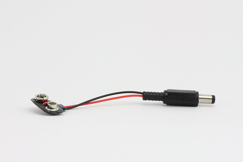

É uma tomada basicamente, regra geral é o que os transformadores têm, para poderes ligar o transformador ao que queres, um exemplo de um jack macho que liga no jack femea do arduino:

« Responder #61 em: 21 de Outubro de 2010, 17:19 »
Então compro 2 suportes de 4 pilhas e um jack e encaixo no arduino?
Hoje a cabeça já deu o que tinha a dar.  >:(
Saudações robóticas a todos,
Nelson de Sousa
Re: [Dúvidas] Iniciação à robótica
« Responder #62 em: 21 de Outubro de 2010, 17:28 »
Olha, vai ler o tópico do smalluino e vê como fizeram..
Tens n opções diferentes, essa é uma delas sim, e para não complicar é o que aconselho para ti.
