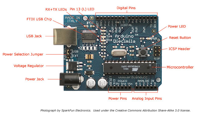

conheces como sendo um arduino algo do género

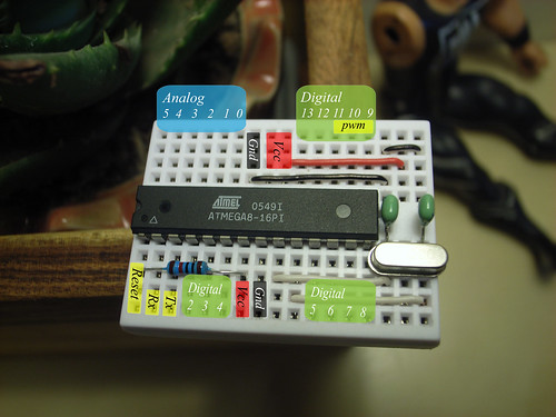

No entanto não precisas daquela placa toda. Podes desenvolver uma tua e incluir nela o Microcontrolador(assinalado na figura) que é na realidade o Arduino, o resto é placa, alimentacao, conectores, comunicacoes, etc...
Por isso na verdade um arduino pode-se resumir a isto:
Nao sei se esclareci.... Cumps, Mauro.
