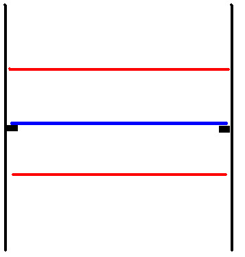

« Responder #20 em: 13 de Agosto de 2011, 16:39 »
Ainda nao percebi a ideia do mauro  :-\ nao me podem mostrar umas fotos ou algum video ilustrativo ?
Re: Placa PCB
« Responder #21 em: 13 de Agosto de 2011, 21:13 »
Ora então vou ttar explicar com este diagrama super elucidativo :)
A preto é qualquer coisa que sirva de apoio estrutural (duas tábuas, acrilico, qq coisa). A vermelho são duas placas daquelas com leds e no meio a azul é uma sanduiche de dois vidros, fotolitos, e placa sensibilizada.
Gostava de fazer isso era pequeno e era de dupla face, tv um dia.
Cumps, Mauro.

Pois eu logo vi que era isso :)
O Objectivo de ser duplo é para passar o "esquema" para os dois lados da placa, certo ?

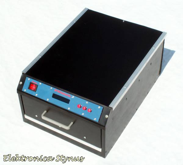

Viva,
Nem a calhar hoje apareceu no www.hackaday.com uma insoladora com um aspecto espectacular que pode trazer ideias a quem ande a construir uma. Alem disso deixo também o link de uma que já tinha referido anteriormente do site micropic.es
http://en.elektronicastynus.be/projects/81/
http://micropic.es/index.php?option=com_content&view=article&id=54:insoladora-de-doble-cara&catid=3:proyectos&Itemid=62
Acho que são duas das mais porreiras e completas que vi.
