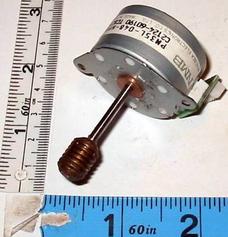

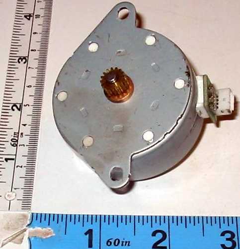

Estou com uma duvida, eu com este controlador http://www.ebay.co.uk/itm/3-Axis-CNC-TB6560-Stepper-Motor-Driver-Board-Controller-/250812101604?pt=UK_AudioElectronicsVideo_Video_TelevisionSetTopBoxes&hash=item3a6590f3e4#ht_4646wt_952 posso controlar estes dois motores passo a passo?
Specifications
Nominal Voltage24
Resistance (Ohms)30
Wires5
Conditionpulled
Steps / Revolution48
weight211 grams
Step Size (degrees)7.5
Desde já obrigado pela ajuda.

Mesmo com esta nota:
*Attention: This driver is the 1.5A-3A version, it's specially designed for stepper motors with rated current from 1.5A to 3A, it's NOT compatible with stepper motors with rated current below 1.5A or above 3A!
If the rated current your stepper motors is below 1.5A, you can choose the 0.5A-2.5A version!
Porque pelas especificações dos motores eles usam 24v e 30 ohm o que dá 800mA (se não me engano nas notas).

Os motores foram tirados de duas impressoras HP 660C
