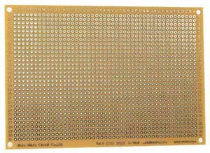

Gostaria de saber como posso soldar Male Headers pin numa protoboard , o lado da protoboard com solda está virada para baixo e queria por os pins tb a apontar para baixo, alguma dica?

BOas...
Amigo é assim, o lado com solda está virado para baixo porque tu o viras para baixo :P, se o virares para cima a solda fica do lado de cima :P
Bom em relação á tua questão, eu quando soldo esses Headers faço sempre assim, meto-os no sitio onde quero com a parte de plástico numa das pontas (meto o plástico nas pontas com um alicate), e depois soldo os headers da forma mais rápida possível (sem deixar o ferro aquecer muito os headers), faço isto em todos os pinos, e de seguida novamente com um alicate ou uma chave de fenda ajusto os plásticos até junto das soldadura.

« Responder #4 em: 12 de Fevereiro de 2012, 21:42 »
Boas...
Queres soldar os Header no lado dos aneis certo? (Para os mesmos ficarem virados para baixo)
Demorei um bocado a responder pk tava a tirar umas fotos para te mostrar como faço :P
Metes assim os header, e depois metes os mesmo como queres na board, depois soldas pino a pino e tentas fazê-lo o mais rápido possível para não derreteres o plástico, no fim de estar tudo soldado voltas a baixar o plástico até onde quiseres... Entendes?

Acho que percebi, mas parece que quando for para por os headers no sitio, estes nao vao ficar encostados na placa, mas acho que deve servir
Re: Duvida ao soldar
« Responder #6 em: 13 de Fevereiro de 2012, 00:53 »
Eu enfio os headers por cima do PCB normalmente e depois empurro os pinos para baixo até ficarem à face com a plastico preto. Depois dou só um pontinho de solda por baixo.

não te esqueças de limpar bem a superfície, é meio caminho andado para o estanho aderir bem.
e como o Njay disse um pontinho de solda  ;)
« Responder #8 em: 13 de Fevereiro de 2012, 01:07 »
Ya, é que se metes mta solda ou deixas a solda "escorrer" pelo pino, ele depois custa mais a entrar na ficha femêa ou não entra todo (isto já parece conversa p... :D)
