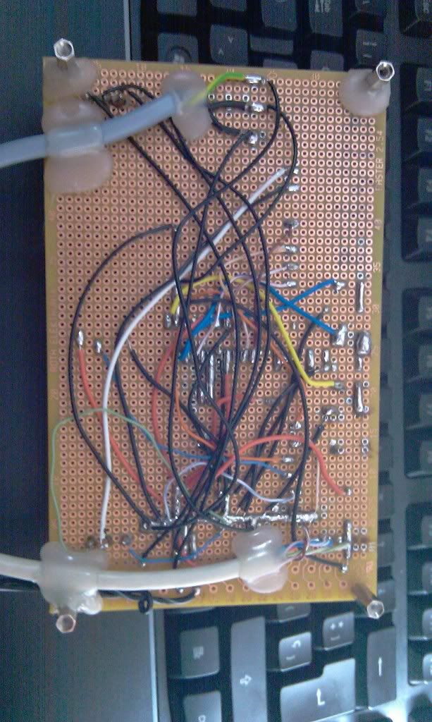

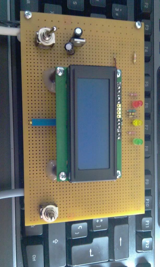

Entretanto segue um video e fotos do bixo:
Frente
traz
O video:
