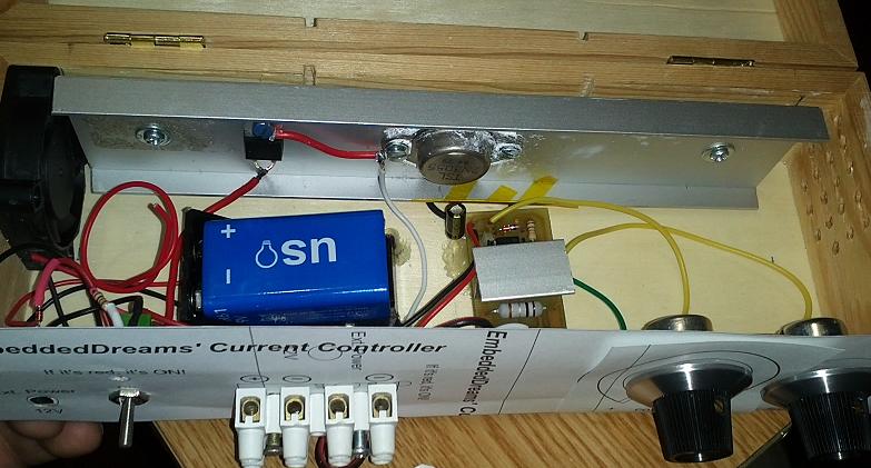

Então, é o que se chama por um dummy load, que vai passar a ter alguma inteligência, é isso?

Sim, também chamada "dummy load". Mas o "dummy" não é porque não tem nenhuma inteligência; é porque não faz nada de útil à energia que "suga" da fonte em teste (bom, podemos sempre dizer que dá um bom aquecedor nos dias frios de inverno, hehehe).
O esquema tá aí JP...
Lá dentro é assim:
O componente preto que tá agarrado ao dissipador à esquerda é um díodo, que não está no esquema. Serve para evitar estragar a carga se ligarmos a fonte em teste ao contrário. No esquema o diodo estaria logo à saída do "+" da FEM (Fonte Em Teste) a apontar para os colectores dos transístores.
