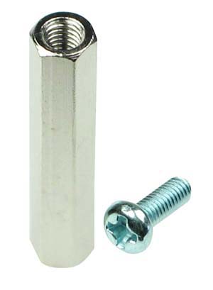

« Responder #88 em: 12 de Junho de 2013, 15:55 »
Não estou é a entender a utilidade de ter rosca num espaçador, se depois vais ter outra placa depois do espaçador, tens de lhe meter uma porca para segurar tudo junto.
Re: Placard de Leds
« Responder #89 em: 12 de Junho de 2013, 16:48 »
Nada disso, imagina o seguinte:
Tens 2 acrilicos...e no meio para separar em cada canto leva um destes:
Ou seja so vai levar um parafuso em cada acrilico para apertar no proprio espaçador...
