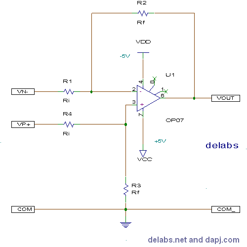

estou a usar este circuito do op-amp agora:
A diferença é que na saida tenho um divisor de tensão para dar até 1.5V
Mas ao medir o carregador de 4.2V dá 4.2V. Mas ao medir na resistencia do LED dá 3V e no led tambem dá 3V.
Uso um LM741 e estou a alimentá-lo com 5V e GND
Edit:Finalmente o divisor de tensão funciona, yeee. E dá a diferença bem. O que fiz é que agora o Common está ligado ao GND do microcontolador, agora é ver o porquê de o op-amp nao funcionar mas fica para amanha
« Última modificação: 25 de Julho de 2013, 00:51 por LuísR.A. »

Desculpem por as vezes faltar algum info. Quero fazer um voltímetro e amperímetro. Neste momento estou à volta do voltímetro
O problema do op-amp deverá ser mesmo não estar a alimentar com +-5v.
Tenho um microcontrolador a ser alimentado por uma porta USB de um portatil. Isto para ter uma fonte separada.
Tenho um circuito com um LED e uma resistência a ser alimentado por um carregador de 4.2V.
Quanto à razão porque não funcionava aqui está como o tinha ligado(forma errada):
E aqui está a forma certa que agora uso, neste o negativo do microcontrolador está ligado ao Common do voltímetro. Para mim isto não fazia sentido porque para mim isso era um curto circuito
Estes problemas foi tudo devido a falta de conhecimento de coisas muito basicas.
É que ainda não entendia bem como se pode ligar 2 potenciais diferentes de fontes diferentes e não fazer circular corrente. Pois pelo que entendo só à circulação de corrente se houver ligação entre 2 potenciais diferentes.
 Agora percebo, pelo menos isto, que o GND do microcontrolador fica ao potencial do Common. Subindo o common a tensão da resistencia de 5k (divisor de tensão) pode ser lida pelo ADC pois toma como potencial negativo o GND que é igual a um dos terminais da resistencia.
Mais uma razão para não poder usar um multimetro como voltimetro e amperímetro ao mesmo tempo. A não ser que esteja tudo ligado ao GND como uma fonte de bancada
« Última modificação: 25 de Julho de 2013, 12:06 por LuísR.A. »
Isso por si só não te garante que o teu voltimetro está a flutuar. Se tiveres o portátil a ser alimentado a bateria (desligado do carregador) e se mais nada lá estiver ligado a não ser o teu voltimetro então sim, está garantidamente a flutuar (o portátil e o voltimetro), caso contrário, pode não estar.
Citação de: LuísR.A.
Quanto à razão porque não funcionava aqui está como o tinha ligado(forma errada): (...)
Pois, o que se mede é "uma diferença de potencial", e nesse circuito não estavas a dar ao teu voltímetro uma diferença.
E aqui está a forma certa que agora uso, neste o negativo do microcontrolador está ligado ao Common do voltímetro. Para mim isto não fazia sentido porque para mim isso era um curto circuito (...)
O que é que é o "Common"?
Não é um curto porque o voltimetro está a flutuar (tal como um multimetro). O que interessa é a diferença de potencial que aplicas à entrada (neste caso entre a entrada para o divisor e o GND do voltimetro) do teu voltimetro.
Tens que olhar para o teu voltimetro como se fosse uma caixa fechada só com 2 fios cá para fora, usados para medir tensão (diferença de potencial entre os fios).
Certo. Havendo uma diferença de potencial entre 2 pontos e havendo um caminho para os electrões, estes fluem até que a diferença de potencial se anule. Os electrões, tendo carga negativa, ao deixarem um lado e irem para o outro reduzem a carga negativa no ponto de partida e aumentam-na no ponto de chegada. Outra forma de ver a coisa é que é como os imãs, cargas opostas atraiem-se, os electrões fluem para o ponto positivo (ou, melhor dizendo, fluem para o ponto que é positivo em relação ao ponto onde estão).

O amplificador diferencial serviria para o teu voltimetro poder ter o seu GND ligado ao GND do circuito a medir e ainda assim conseguir medir a diferença de potencial entre quaisquer outros 2 nós do circuito. Mas aqui repara que seria uma caixa fechada com 3 fios cá para fora, 1 de GND para ligar ao GND do circuito a medir e outros 2 para ligar aos 2 nós entre os quais querias medir a diferença de potencial. Neste caso já não precisarias de ter o voltimetro a flutuar para fazer medições entre quaisquer 2 nós do circuito.
« Última modificação: 25 de Julho de 2013, 13:18 por Njay »

aaaaah!
Obrigado pelo paciência e o tempo para explicar.
Acho que já percebo melhor e porque é impossível medir quaisquer 2 pontos do circuito com um negativo comum e porque é possivel medir com fontes separadas.
Isso também explica o porque de o senso me sugerir o op-amp diferencial. Era a única forma de medir com o negativo comum.
Com isso tudo confundi e usei o método do primeiro com o op-amp e não estava a funcionar.
Acho que agora vou conseguir fazer o voltimetro e o amperimetro. Só tenho agora de arranjar uma referencia externa de 1% e resistencias de 1%.
Vou usar esta referência de 2.5V que é de 0.1%. Ligo isto a Ref+ e o GND ao Ref-.
A melhor resistência que consigo que não custe demasiado é esta que é uma chapa por isso tenho de ter cuidado
