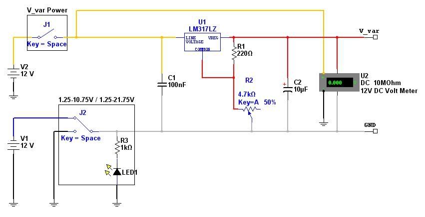

Boas tardes, estou a pensar utilizar uma fonte atx de pc para fazer uma saida regulável, posso utilizar o esquema abaixo utilizando em vez do LM317LZ o LM350T?
O esquema é fiável?
Muito obrigado desde já.

Dá uma vista de olhos neste topico: http://lusorobotica.com/index.php?topic=6526.msg72985#msg72985
Podes fazer este tem ajuste de voltage e current: http://lusorobotica.com/index.php?topic=6576.msg77784#msg77784
Entre é que o  lm317 suporta corrente ate 1.5A e lm350 até 3A.

O único problema é que para um leigo como eu, num esquema sem os valores ao certo dos componentes não me safo hehe.
Ainda com os valores consigo montar e tal, agora sem é como um burro a olhar para um palácio =)
