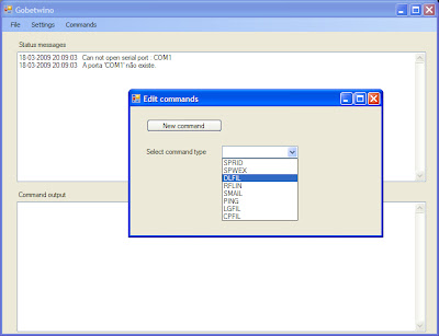

Aqui está o que na minha opinião é uma aplicação simples mas com bastante utilidade.
Esta aplicação permite através do Arduino controlar e executar várias tarefas no PC.
Os comandos existentes são:
  • Executar um programa no PC. Executar um programa, esperar que ele termine e dizer ao Arduino que terminou.
  • Enviar dados do Arduino para várias aplicações do windows.
  • Enviar emails com anexos.
  • Fazer o download de um ficheiro da internet.
  • Ler um ficheiro e retornar os dados para o Arduino.
  • Gravar dados do Arduino directamente num ficheiro.
  • Verificar periodicamente uma caixa de correio POP3 por novos emails e enviar comandos ao  Arduino.
  • Obter as horas do PC.
  • Obter a data do PC
Uma combinação destes comandos pode por exemplo:
  • Executar o Excel, gravar no Excel dados vindos do Arduino, gravar o ficheiro Excel e envia-lo por email.
Esta aplicação necessita simplesmente de ter o Arduino ligado ao PC.
Mais informação: http://mikmo.dk/gobetwino.html
Para quem não encontrar no site o link de download: http://mikmo.dk/gobetwinodownload.html
Está incluido um manual no ficheiro de download!
