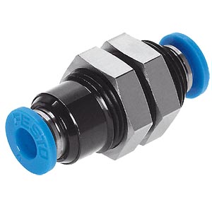

Para o ar comprimido usa uma coisa destas:
O nome acho que é passa-muros
