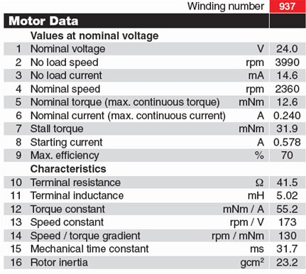

Alguém sabe onde posso encontrar as especificações de um motor dc ou de algum site que venda motores dc e que tenha a informação deste disponíveis?
Como estas tabelas:
Até agora só encontrei a jameco, portescap e maxonmotors (um pouco caros  :-X:-\. Depois só encontro motores como os do ebay, onde se o vendedor souber as dimensões já é bom....

Acredito que não :) . Mas assim à partida e de cabeça parece-me que com multimetro, um medidor de RPM com interface digital, uma balança da "dimensão" apropriada, uma fonte de laboratório com tensão regulável e limitação de corrente regulável programável e, I dare to say it :) , um arduino ou similar, se calhar consegue-se medir quase todas, se não todas mesmo. Bom, algumas são "dúbias", isto é, precisam de um contexto; por exemplo "Max torque" precisa de um contexto, quanto mais não seja temperatura.
A Mechanical Time Constant não sei ao certo o que é, e tenho dúvidas sobre como medir a inércia do rotor, embora algo me diga que é metê-lo a rodar a uma velocidade constante e deixá-lo desacelerar sozinho medindo tempo e RPM. Se calhar estou é a cair na esparrela dos valores concretos, quando formos fazer contas se calhar precisavamos de conseguir fazer leituras muito depressa ou ter uma balança com uma resolução estúpida, esse tipo de coisa.

São um pouco importantes, mas não preciso daquilo tudo, foi apenas um exemplo. Os motores que vejo só têm indicações da tensão, velocidade sem carga e mais nada. A corrente quando o motor está bloqueada é importante - stall current - para saber que driver comprar, mas isso consigo eu medir. Agora algumas especificações a força quando o motor está parado - stall torque - como é que eu consigo medir isso? Saber a constante de força também seria importante, para conseguir planear a corrente que tenho que fornecer para a força que eu quero (e assim consigo aumentar as horas das baterias).

Como disse o jmiguelff, algumas são bastante complicadas. A stall current e as rpm sem carga isso é facil. Agora a constante de força (consigo saber com a stall current e o stall torque), a força quando o motor bloqueia e a corrente máxima continua , isso é um pouco mais dificil e era isso que eu andava a procura.

The maximum mechanical power occurs at approximately one-half of the stall torque. The speed at this point is approximately one-half of the no-load speed.
Alguns calculos não são 100% correctos, 0.5x 31.9 != 12.6

Fazes um banco de potência para motores elétricos, simplesmente compras um grandito e acoplas os mais pequenos que queres testar, assim podes aplicar tensão/corrente no motor maior e ver quando é que o outro pára por exemplo lol.

Muito grosso modo metes um braço com um comprimento conhecido no eixo do motor, por exemplo na horizontal, na outra ponta metes a balança, e depois metes o motor em stall. Extrais o torque a partir da medida da balança e o comprimento do braço.

Fazes o teste atrás mas medes em 2 pontos de corrente conhecida, em 2 valores de corrente; depois com uma divisão obténs o torque por A.
Não entendi as tuas contas. Divides o stall torque por 2 e comparas com o nominal torque?? O quie é que isso tem a ver com potência?
