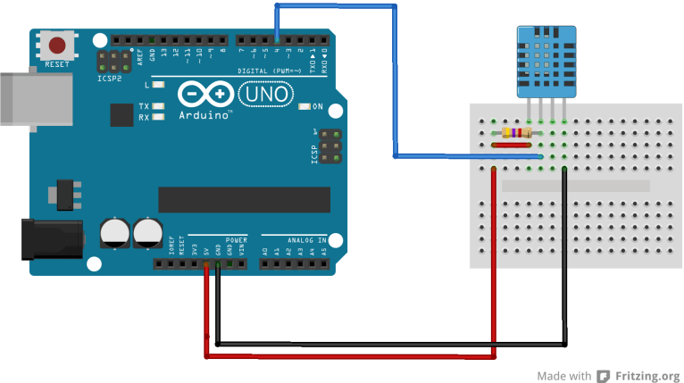

« Responder #2 em: 07 de Janeiro de 2015, 22:53 »
Um arduino UNO (com o microcontrolador tipo dip) é sempre uma optima opção!
Juntamente com um sensor DHT 11 ou DHT 22
Claro que para colocares na net precisas de um Shield ethernet tipo W5100 ou enc28j60.
Para colocares o projecto na net a minha opção vai para o raspberry pi modelo B+.
