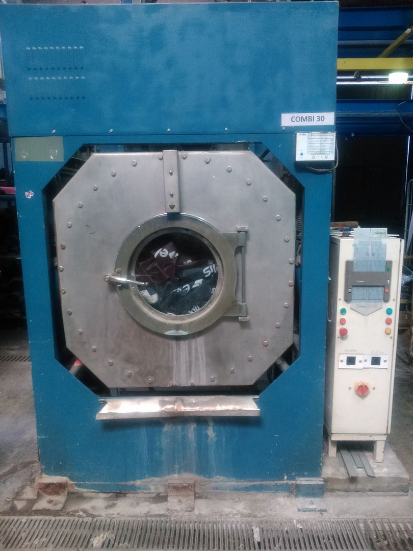

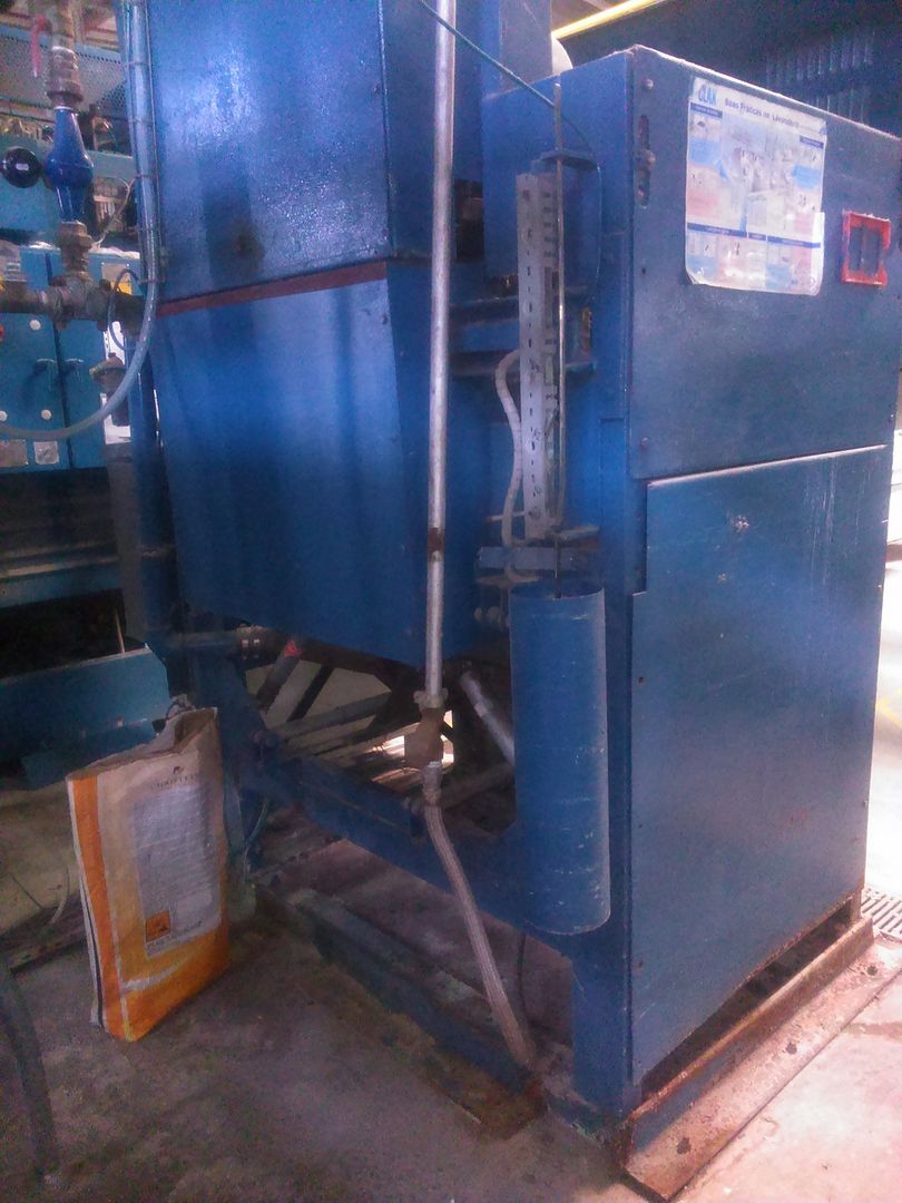

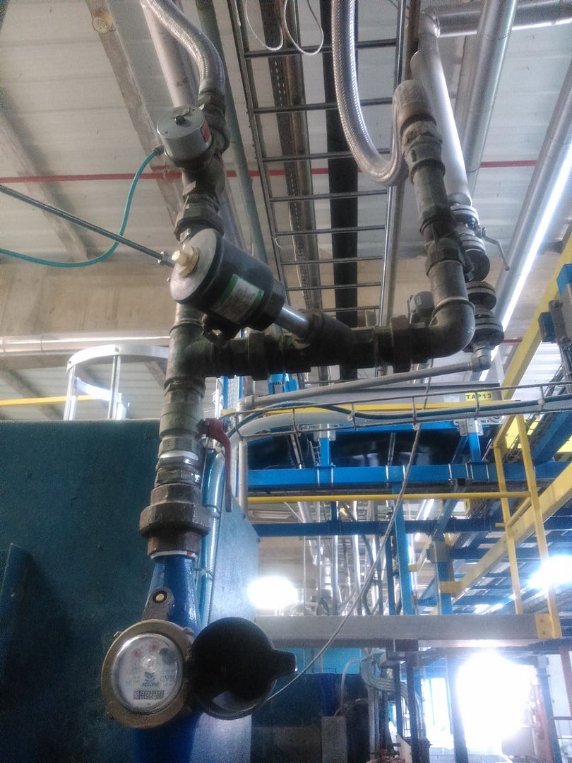

Boas pessoal aqui fica uma fotos da maquina para dar uma melhor ideia do que se trata.

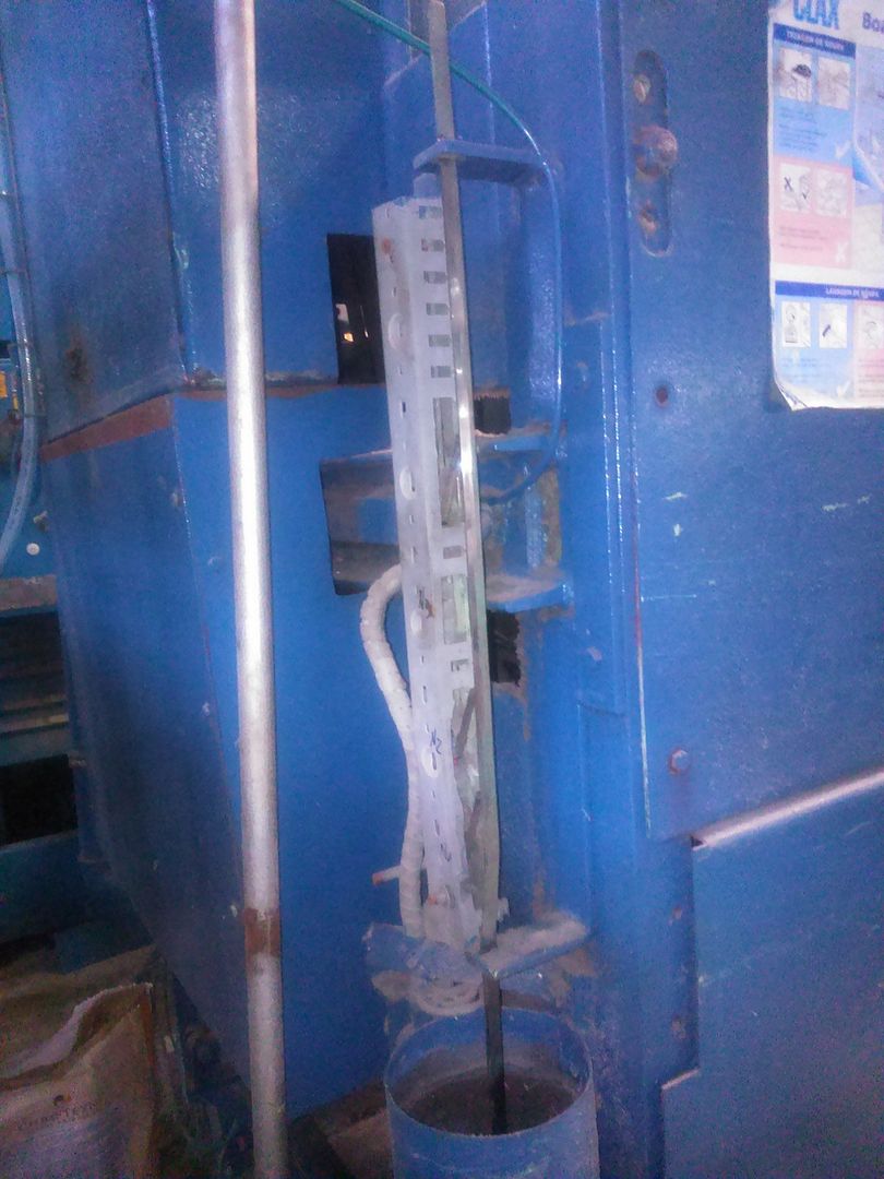

Aqui não dá para perceber muito bem mas é o nível de água, que neste caso é feito de uma maneira muito simples, são 3 microswitches e uma vareta de inox, à medida que o nível sobe a vareta também sobe. A única melhoria a fazer nesta parte irá ser, a troca dos microswitches por detetores indutivos, mas o principio de funcionamento é exatamente o mesmo.

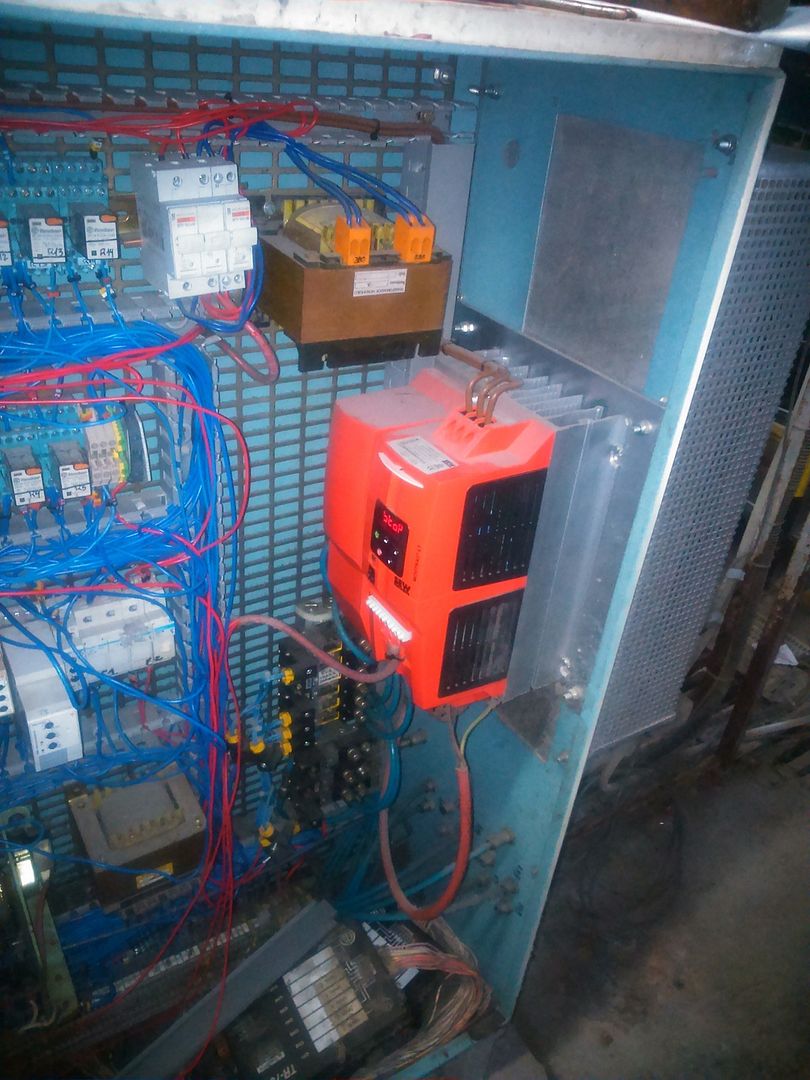

Este é o variador que irá ser utilizado.

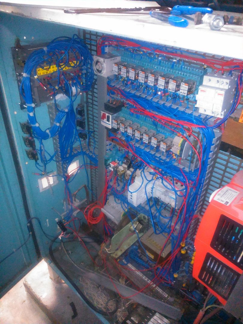

Bem esta parte até mete medo, isto tem um quadro que mete nojo, onde metade das coisas não estão a funcionar, entre elas o programador, uma vez que este tipo de programadores já não existe e tendo em conta os anos da máquina, está em bom estado por isso vai ser reparada e modernizada.

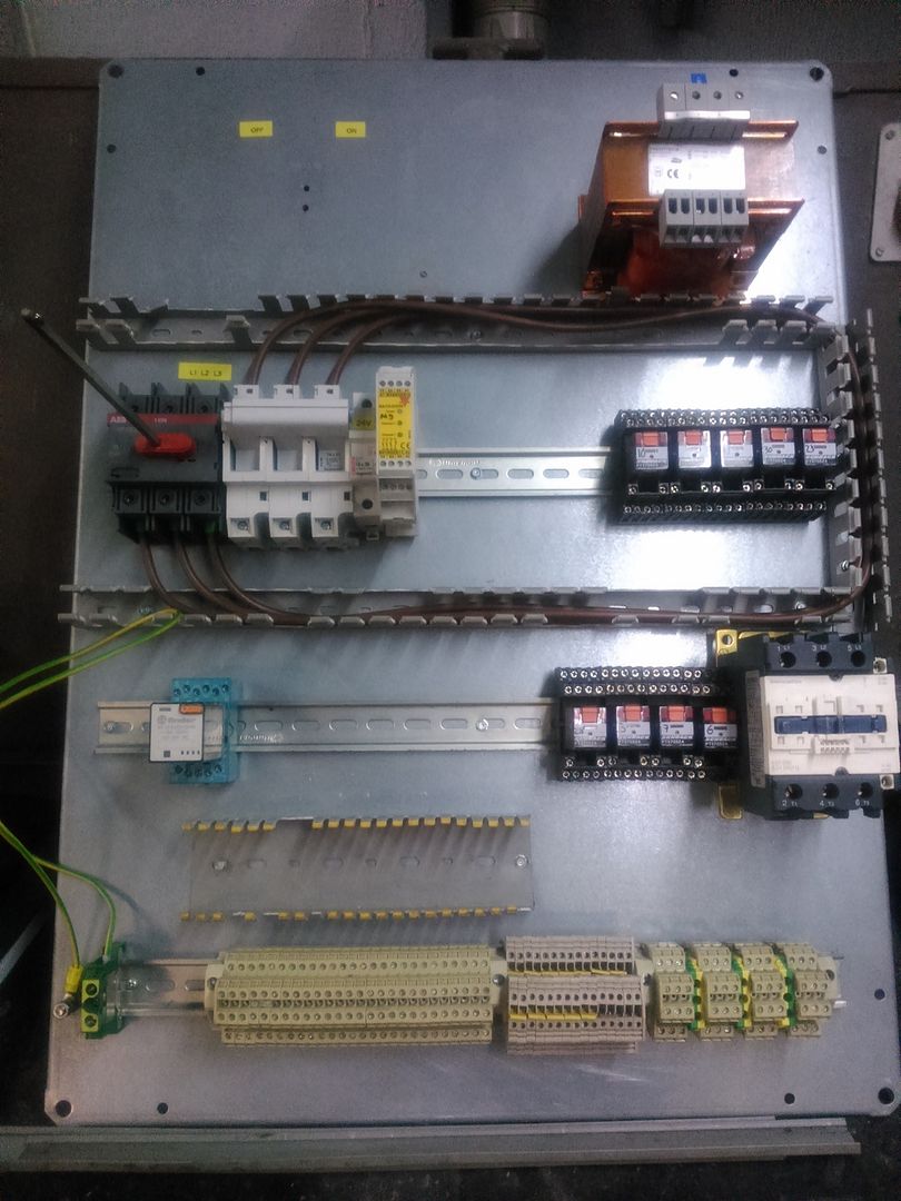

E aqui fica o inicio do futuro quadro, ainda sem PLC porque ainda não decidi qual o melhor para a aplicação, e também estou à espera de saber o limite do orçamento para saber ate onde posso ir, entretanto a ideia é montar e programar o arduino, montar neste quadro conseguir meter a maquina a lavar uma ou duas vezes, tirar o arduino meter o PLC e pronto para mim já foi uma vitoria.

« Responder #24 em: 02 de Outubro de 2015, 23:57 »
Imagens espectaculares! Faz-me lembrar os meus tempos na industria.
Esse quadro repleto de reles e transformadores, tem uma carga imensa rezidual e electromagnetica. Eh um desafio bastante para a electronica. Mt bom.
Eh sempre excelente fazer um projecto p aplicar em sistemas "fortes" como estes.
Vai postando noticias, stou btt interessado em seguir o desenvolvimento.
Bom trabalho!
Bom trabalho!
Obrigado pelo apoio Sérgio é bom saber que o que estou a tentar fazer desperta interesse noutros, é bom saber também que tenho aqui uma comunidade que me pode ajudar com as dúvidas e novas ideias neste projeto e noutros que viram. Espero também eventualmente poder vir ajudar outros nos seus projetos.

:| Isso e' uma maquina de lavar? PArece que vai mais triturar a roupa ou que :P
O que tem especial essa maquina para alem do tamanho? Parece-me que duas maquinas normais davam conta do caso..
Offline Tiago_D
  • Mensagens: 20
Re: Duvida sobre armazenamento de variaveis
« Responder #27 em: 03 de Outubro de 2015, 12:15 »
Bem em termos de tamanho tens alguma razão a capacidade é de 30kg, se esta parece uma trituradora devias ver a da 300kg  :). Em relação à diferença desta para uma máquina convencional é a robustez, não funciona com detergente e amaciador mas sim com um conjunto de químicos com doses determinadas por um Eng. Químico em função do tipo de roupa, a água é aquecida por vapor e a necessidade de ter programas personalizáveis em termos de tempos de lavagem e doses de químicos, só isso de resto é uma máquina de lavar como as outras.
