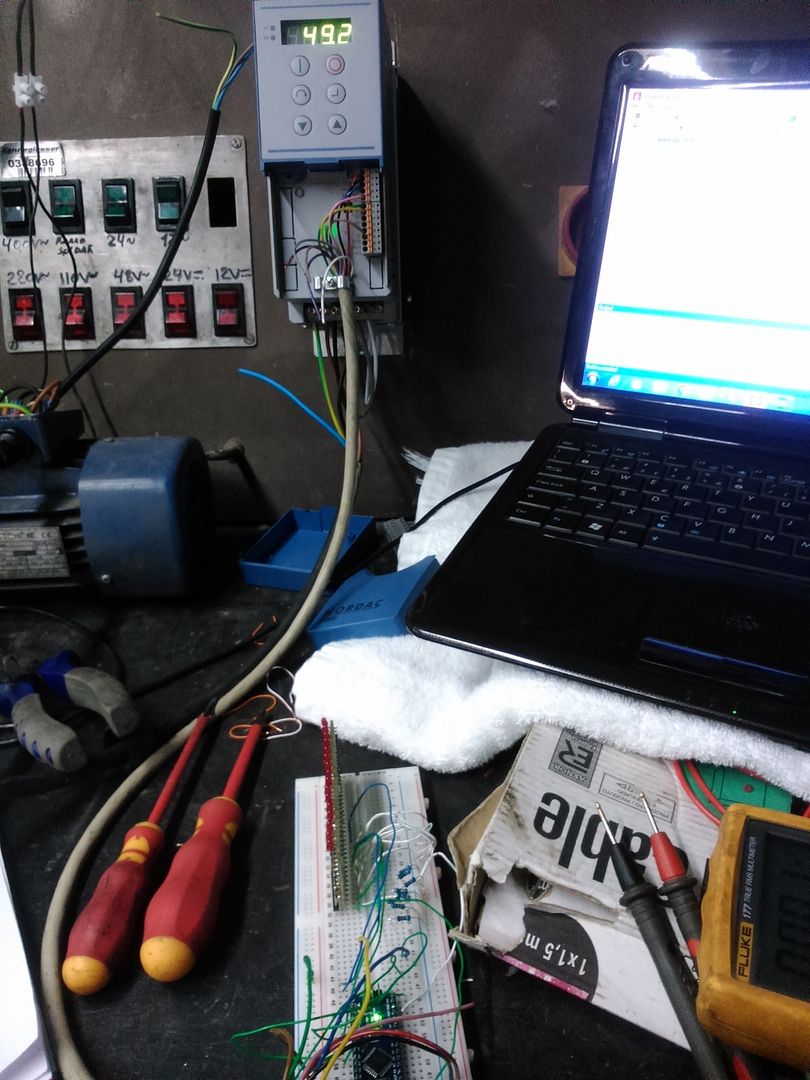

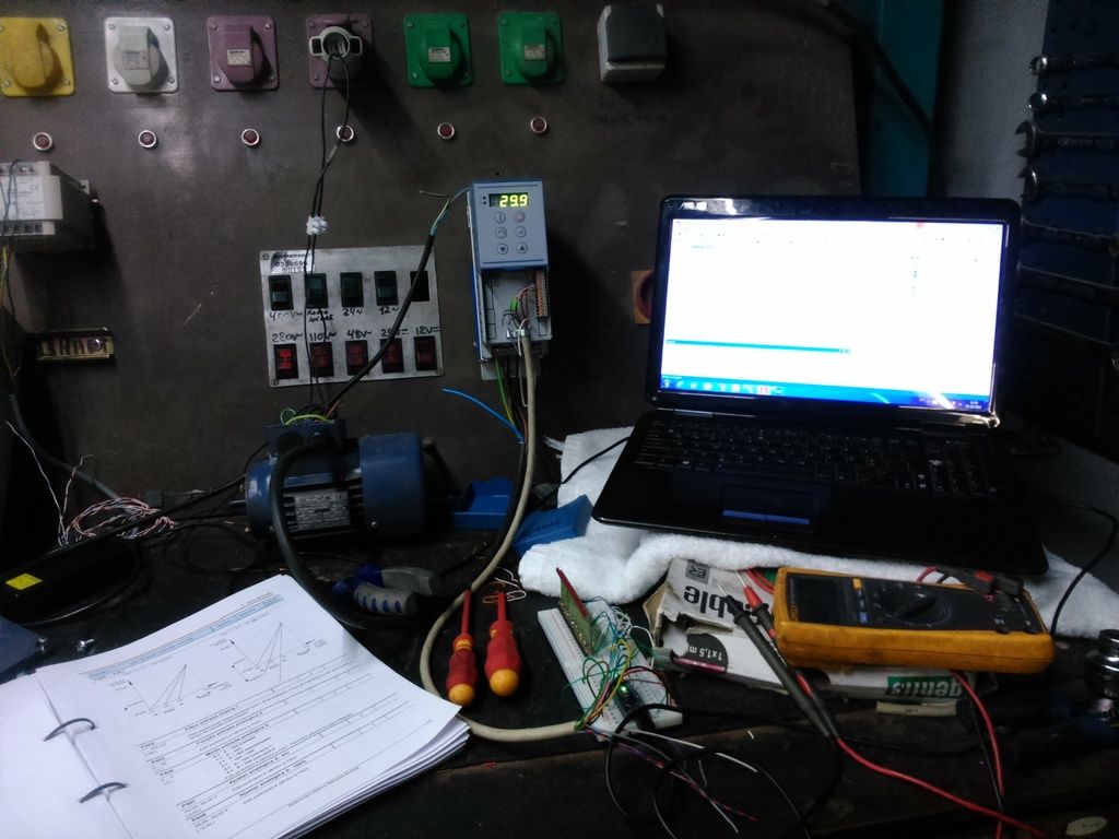

Aqui ficam uns testes de controlo de um variador com o arduino, assim posso poupar algumas saidas utilizando apenas uma saída com PWM, podendo alterar a velocidade sem ter uma saída por cada frequência pré-definida e ainda controlar as rampas de aceleração.
Agora só falta relacionar a tensão de saida com a frequência.
