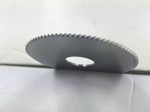

Já tive julgo que 'altercações' suficientes com as lâminas de tico-tico e sou capaz de poder ajudar.
Independentemente da dureza e das dimensões dos dentes, há que ter em atenção que algumas lâminas têm os dentes organizados de forma absolutamente plana e e outras em zigzague.
As lâminas planas têm esta configuração (embora esta não seja de tico-tico):
As lâminas em ziquezague são assim (vários tipos).
As que dão em sarilho são as absolutamente planas. É muito convidativo usar dentes planos porque, especialmente em madeira, fazem cortes muito limpinhos, não levantam falhas (os bicos de madeira que gostam de se nos espetar nos dedos), ... tudo muito bonito mas parece que têm vida própria.
Quando se pretende cortar a direito, com dentes planos, é uma guerra perdida. Quer se use uma bitola (encostar a tico-tico a uma régua) quer se monte a tico-tico numa mesa, a lâmina corta sistematicamente na direcção que lhe apetece vergando lateralmente até chegar ao ponto de partir, estragando, de uma ou outra forma, o trabalho. Não vale a pena tentar usar-se estas lâminas com bitolas porque são sempre elas que ganham a guerra. Se for para rodear (curvas não muito apertadas), fazem excelentes acabamentos mas, para cortar a direito, esqueçam. Para cortar a direito tem que ser uma lâmina com dentes em zique-zague. Claro que podem tentar cortar a direito sem bitola, apenas manualmente, mas ... boa sorte :)
Para cortar a direito com tico-tico, a única solução que encontrei foi sempre pelo uso de lâminas com dentes em zigue-zague. Mais assim, mais assado, mas em zigue-zague. Cortam a direito tão bem como para rodear, mas o corte não é limpinho e tendem a provocar falhas na madeira.
