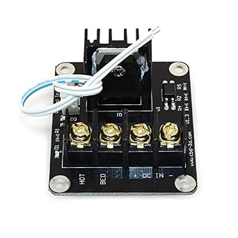

Depois de andar muito tempo afastado deste fórum (projetos de vida como o aumento da taxa de natalidade do país  ;) ), decidi voltar aqui para pedir a vossa ajuda porque encomendei uma Anet A8 em promoção (o orçamento não deu para comprar outro modelo superior) e estou a preparar tudo para a receber e montar corretamente.
Tenho pesquisado bastante no YouTube sobre os upgrades que fazem nessa impressora e vou seguir alguns conselhos.
Para já tenho encomendado/vou encomendar o seguinte:
  • um MOSFET para a hot bed (possivelmente devia encomendar outro para o extruder)
