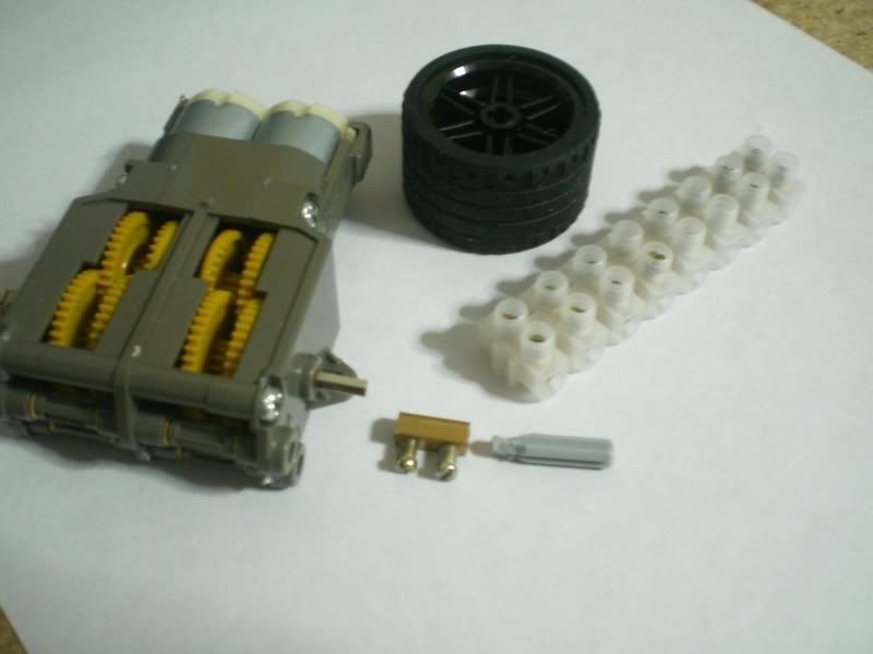

« Responder #25 em: 20 de Novembro de 2009, 14:45 »
como fizeste para prender as rodas ao eixo da gearbox?
Offline Pauleta
  • Mensagens: 174
Re: SumoRobot
« Responder #26 em: 20 de Novembro de 2009, 17:29 »
Fiz o seguinte, cortei o eixo da gearbox para a medida certa, depois retirei, num daqueles bornes ou ligadores utilizados na electricidade, a parte metálica que contem os parafusos de fixação dos fios. A ideia é de um dos lados colocar o eixo da gearbox e apertar com parafuso, do outro lado entra o eixo plástico da Lego e também é apertado. Tive de raspar um bocado do eixo da Lego e aquilo perde um bocado de resistência, não sei se vou ter problemas depois... O problema das rodas da lego é esse eixo em forma de "+".
Tiago Oliveira

« Responder #27 em: 20 de Novembro de 2009, 18:57 »
não quero abusar.. mas uma foto seria excelente  8)
isto porque é sempre um dilema com que me deparo, e até hoje ainda não arranjei uma solução que me agrade, por isso se puderes mostrar algum detalhe agradecia-te imenso  ;)

« Responder #28 em: 21 de Novembro de 2009, 11:06 »
Cá está a solução que arranjei para acoplar a roda da lego ao eixo da gearbox.

« Responder #29 em: 21 de Novembro de 2009, 17:48 »
Uau Fantástico! Usar terminais para ligar dois eixos é uma excelente ideia!!  Estou-te muito agradecido   :D ;)
