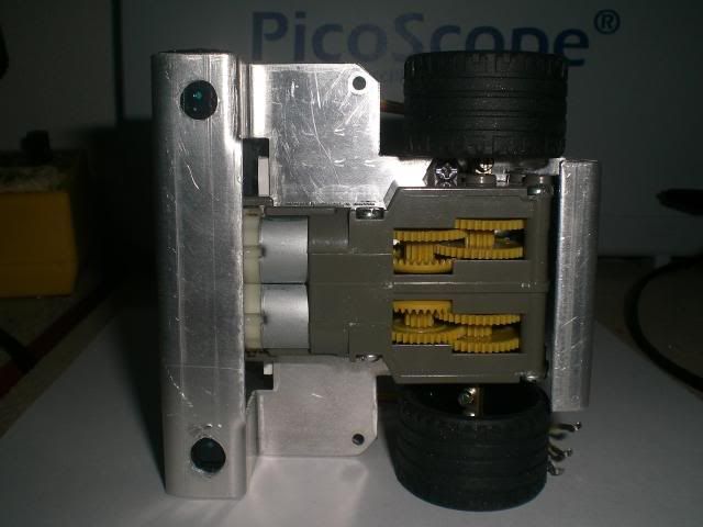

Para já a única coisa que tenho de novo no trabalho que tinha sido realizado até então é o adicionamento dos sensores para detecção dos limites da área de combate. A escolha recaiu sobre os conhecidos CNY70. Tive de esburacar o chassis posteriormente a não ficou muito perfeito mas está aceitável.

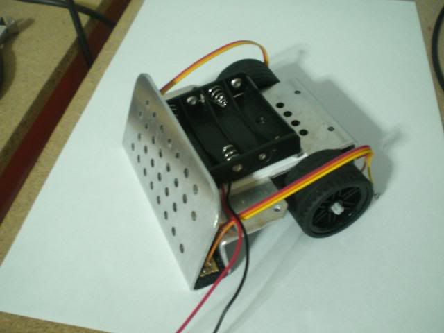

Nesta foto fica a ideia onde vão ficar localizadas as pilhas. Vou usar pilhas AAA para ocuparem menos espaço e como o robot vai funcionar em baixos regimes de funcionamento a capacidade das baterias não é muito fundamental. A menos que a minha electrónica tenha um consumo brutal. E se calhar até vai ter... :S Mas depois se vê.

Ah já me esquecia, já consegui arranjar uma forma de diminuir a distância entre rodas e assim estar dentro das normas da classe mini (10x10).

Está com muito bom aspecto, mal posso esperar por ver um test drive  8)
Vais partilhar com o povo?  :P

como diminuiste a distancia entre as rodas  ::)

Ah, desculpa não tinha percebido. Tive a limar um bocado os eixos da gearbox para lhes reduzir tamanho e assim retirar os 2mm que tinha a mais. Basicamente foi isso. As rodas ficaram a raspar um pouco no chassis mas depois vejo como se comporta. Estas rodas são altamente, como tem pneus de borracha aderem bem e é o que se pretende para dificultar os empurrões dos outros.
