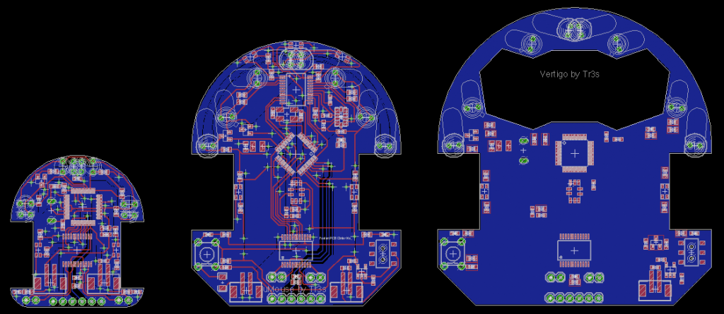

Como prometido deixo-vos uma imagem com os 3 ratos que estou a fazer neste momento. Da esquerda para a dereita apresento-vos o, PICO, o uMouse Rev2.0 e por fim o Vertigo!  ;D
O PICO é um microrato com 3,5cm de largura e 4cm de comprimento tem exactamente metade da largura e altura do Vertigo. Tem menos funcionalidades que o uMouse, não tem multiplexer, gyroscopio nem acelerometro. Enquadra-se na categoria de 1/4 (quarter size) micromouse.
O uMouse Rev2.0 é um update ao uMouse original e vai ser a minha plataforma de testes. Foi basicamente todo redesenhado e tem algumas novidades: 2 Opto-encoders para as rodas, 3 sensores para entrar nas competiçoes segue-linhas, o eixo das rodas passou para uma posição mais central, perdeu o LDR mas tem 2 pinos disponíveis para outras brincadeiras. Este microrato é mais uma plataforma para "brincar", faz de microrato, segue-linhas, robot swarm, sumo bot, etc e enquadra-se tanto na categoria Half-size como Full-Size.
O Vertigo é um Full-size micromouse e estou a prepará-lo para funcionar exclusivamente em competições de microrato, sem mais nenhuma funcionalidade. Estudo a possibilidade de lhe colocar uns FaulHaber e mudar de MCU. Neste, como é maior, os circuitos de alimentação, tanto analógica como digital estão mais reforçados, há mais decoupling para reduzir erros nos ADCs etc..
Espero que gostem ;)
Offline LuísR.A.
  • Mensagens: 1.224
    • Clube de Robotica
Re: Tr3s µMouse - Micromouse
« Responder #179 em: 21 de Novembro de 2012, 09:11 »
pois a velocidade constante baixa vai ser dificil encontrar um momento que esteja parado porque a acelaração é sempre 0 e é dificil distinguir o choque de talvez um viragem mais brusca ou assim. obrigado pela ajuda.
para o ano vais fazer um 10^-15 mouse? é incrivel como se consegue meter algo tão rapido numa plantaforma tão pequena. muito bom mesmo
Tiva MCU é que é.
