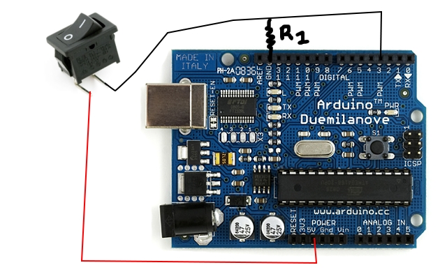

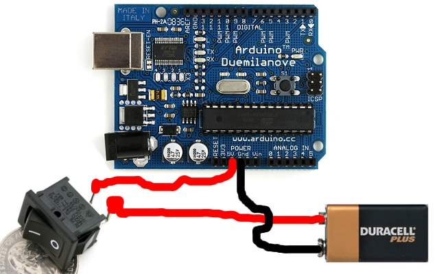

Quanto ao botão supus que queres com ele ligar ou desligar o arduino se for isso usas desta maneira:
Se é para ler no arduino o estado do botão então usas desta maneira:
A resistencia R1 pode tomar valor entre +- 2k e 10k.
E fazes por exemplo:
void setup(9600){
Serial.begin;
void loop(){
Serial.println(digitalRead(3); //O botão ligado no pino 3
delay(50);

Tens ai as imagens que por causa de um erro não estavam a funcionar :)
Re:Construção robo
« Responder #42 em: 04 de Maio de 2009, 21:08 »
Esta imagem tem um erro, aquilo fio que liga aos 5V devia estar ligado ao Vin
« Última modificação: 05 de Maio de 2009, 00:22 por TigPT »
