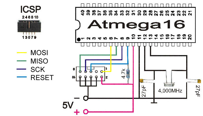

Serve. O programador comunica com o microcontrolador por SPI, portanto só tens de ligar o MISO (Master In Slave Out), MOSI (Master Out Slave In), SCLK (Clock) e reset aos mesmos do microcontrolador e penso que é só.
E a alimentação claro.

Consegues arranjar alguma imagem de um esquema simples?
Pode-se fazer com um atmega o que se faz com um arduino por exemplo certo? Trabalhar com sensores, motores, comunicação Wi-fi, bluetooth.
A minha grande dúvida é como se liga/testa isto tudo!
Põe-se o atmega numa breadboard? E depois? Onde se liga o USBASP para escrever para o atmega?

« Responder #10 em: 24 de Outubro de 2012, 23:51 »
Eu nunca consegui meter a funcionar bem o arduino como ISP... Dava-me sempre erro a passar o código para a flash do microcontrolador... Tinha que colocar na linha de comandos outro parâmetro qualquer que já não me lembro para o avrdude ir tentando várias vezes passar o programa... Às vezes estava 1 ou 2 minutos para fazer o upload do programa. Comprei um programador (não sei se foi o usbasp, mas acho que foi) e é impecável.
Tens aqui esta imagem:
O atmega é o microprocessador, o arduino é uma placa cujo microcontrolador é um atmega também... A única diferença é que tens lá o bootloader, então podes fazer o upload do programa por serial (não precisas de nenhum programador) e podes programar com o IDE e linguagem do arduino (se bem que podes fazer o mesmo, ir buscar o ficheiro hex criado e fazer o upload do mesmo para a flash do microcontrolador sem ter o bootloader).
