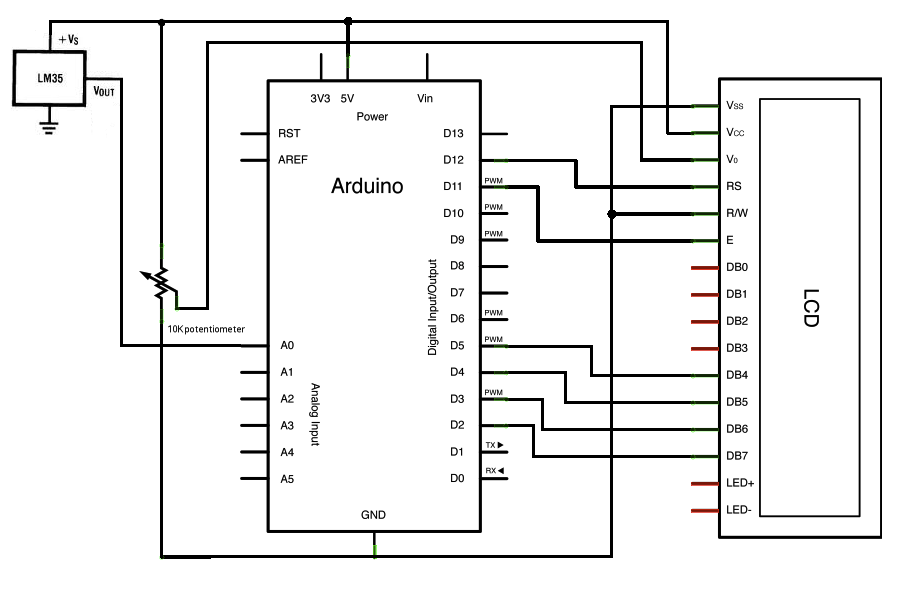

segui o esquema
e não consigo ver letras no ecran.

quanto ao lcd se reparares bem o esquema do 1º post não corresponde às ligações do lcd, o pino 5 do lcd liga ao gnd e na foto está ligado a um pino do arduino
