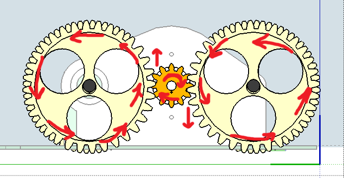

Consegues melhor aderencia a acelerar e travar mas nas curvas não vai derrapar mais com 4 rodas do que com duas?
Já fizeste testes a esse modelo de tracção?
Concordo, isto nas curvas sem qualquer tipo de "diferencial" vai derrapar. Logo vai estragar todos os cálculos dos encoders.
Só mais um aparte, as engrenagens que ligam ao motor vão ter algum rolamento? No desenho CAD uma parece ter o sitio para um rolamento, já do outro lado parece que está plástico com plástico.
Tirando este pormenor, só tenho a dizer: Está Excelente  ;)
Muito bom trabalho.

Vou deixar aqui uma imagem que fiz agora em cima do joelho a mostrar como funciona.
O motor gira no sentido contrário ao movimento das rodas, isto é, se quero ir para a frente o motor gira para trás. O principio é que enquanto uma roda é empurrada a outra é puxada, numa a força é aplicada para cima enquanto que na outra é para baixo.
Vejam:
Realmente tens razão, a pressa dá nisto, nada como um bom desenho para ver que funciona

No par da frente (lado esquerdo) o suporte tem rolamentos, isto porque as rodas estão ligadas ao veio, este tem de rodar juntamente com a roda para dar informação ao encoder. Nas de trás (lado direito), os rolamentos estão nas rodas já que o veio é fixo e vai estar preso ao suporte.
Assim que tiver isto montado coloco as imagens para voces verem ;)
O sistema diferencial é feito programáticamente, não custa meter um lado girar num sentido e o outro noutro.
Quanto a derrapar é um efeito quase inexistente, pelo menos não o consigo ver/sentir. As rodas estão tão juntas que se comportam quase como uma. ;)
Seria de estranhar que toda a comunidade usasse este tipo de montagem se esta provocasse efeitos indesejáveis. :P

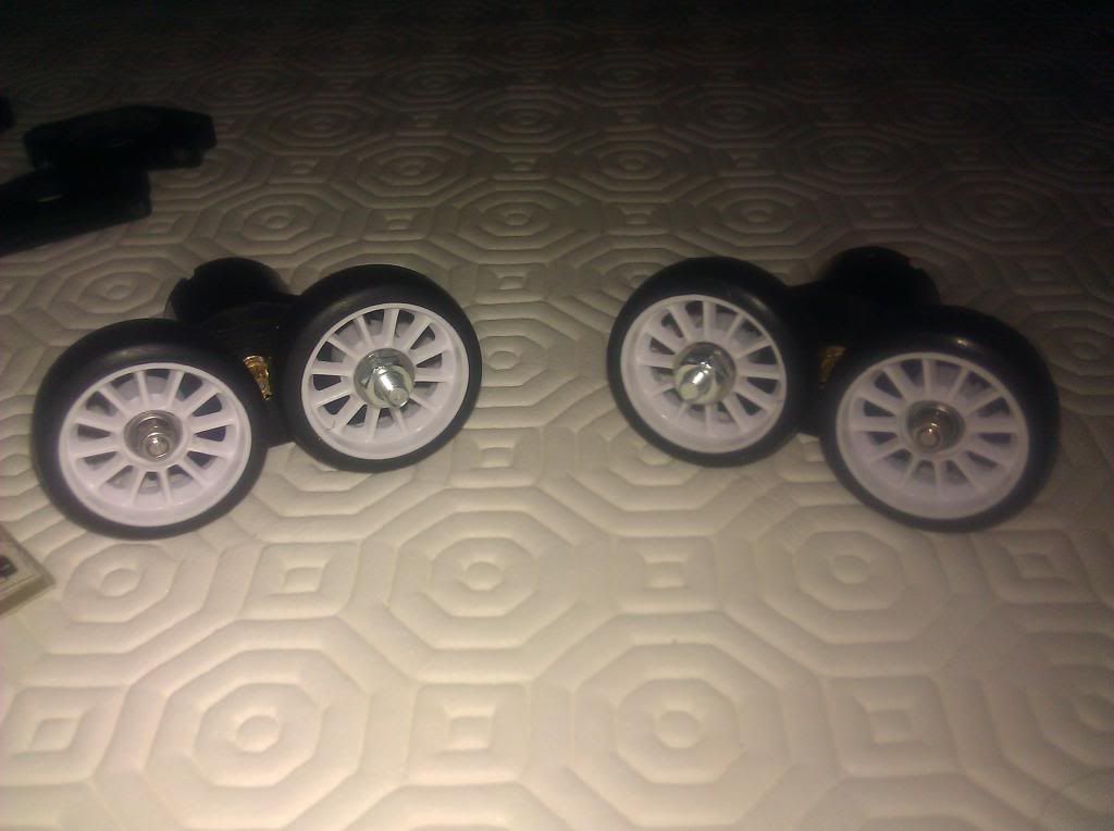

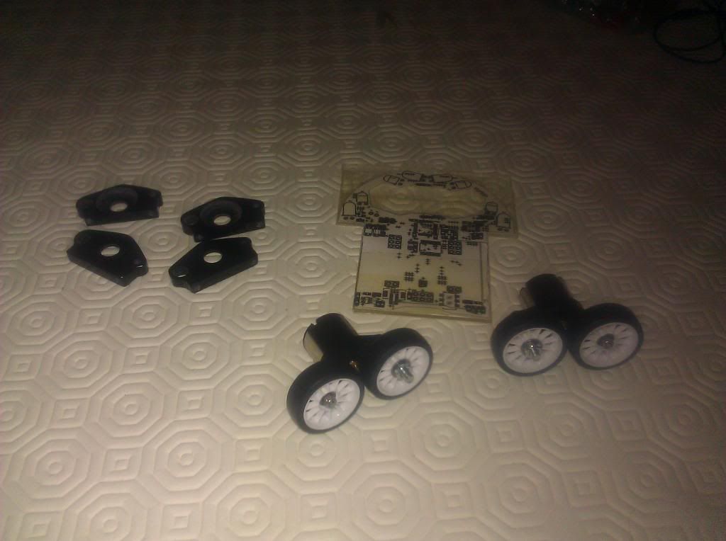

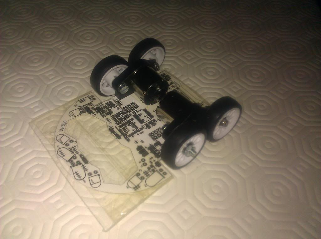

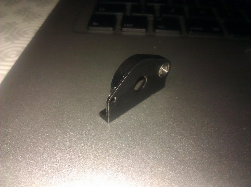

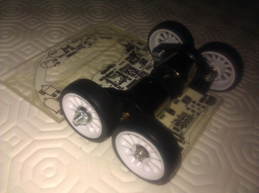

Já tenho os suportes para as rodas embora tenha detectado uma possivel falha no design destes...
Os suportes foram feitos por um colega de trabalho que fez um trabalho incrível, ficaram perfeitos, extactamente com as medidas com que foram desenhados!  ;D
Fui comprar as rodas dentadas e para meu grande azar têm MEIO milimetro a mais do que era suposto :S o que rendeu os suportes actuais inutilizáveis :S
Assim, como não queria chatear o meu colega novamente com uns supotes meio milimetro mais largos, aventurei-me em acrílico. Caros, trabalho manual nestas coisas é para esquecer... os suportes sairam uma m***a! :P
Os 4 suportes em acrilico e os 2 feitos peo meu colega.
Corri à loja onde comprei as rodas dentadas e lá se encontrou um modelo que tem exactamente a medida pretendida! AZAR DOS AZARES só tinham 2 e eu preciso de 4... ficaram encomendadas. Com estas rodas posso usar tanto os suportes antigos comos os novos (que vou ter de pedir ao meu colega para fazer!)
A falha que encontro no design dos suportes feitos pelo meu colega é que a furação para o veio de uma das rodas ficou fina demais e sem suporte estrutural, impossibilitando o aumento desta caso queria usar um veio mais grosso (que quero). A parede também ficou demasiado fina o que fez que durante o processo de corte tenha torcido fazendo com que o veio depois de preso fique ligeiramente torto.
Promenor dos suportes montados.
Acho que vai ficar fixe!
Resumindo, tenho dois suportes utilizáveis mas não tenho os veios que preciso (ir à casa dos parafusos em Santos)  e faltam-me duas rodas dentadas (cremalheiras). Vou pedir ao meu colega para me fazer mais dois suportes com mais meio milimetro e assim fico com um par completamente utilizável pois já tenho tanto rodas dentadas como veios para o utilizar e quando chegarem as rodas dentadas em falta posso facilmente comutar de suportes de modo a ver o que funciona melhor!

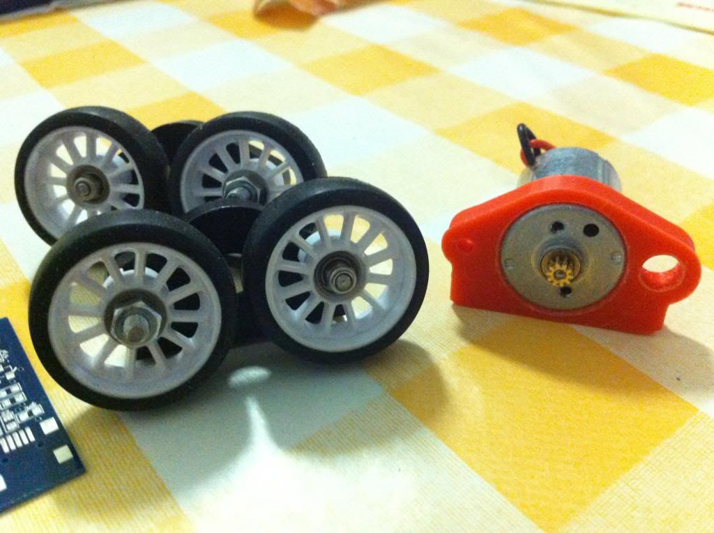

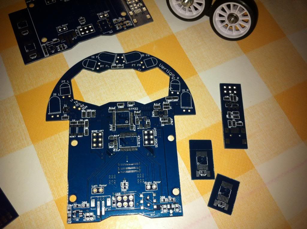

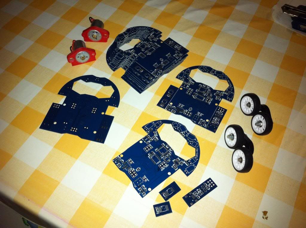

Boas notícias, hoje recebi as placas da SeeedStudio Fusion PCB Service!
As peças vermelhas que vêm nas fotos são suportes feitos numa impressora 3D! Esta impressora é da EDP FabLAB, tive a oportunidade de ir até lá e conhecer o pessoal e deixeim-me dizer que são todos super simpáticos!  ;)
Os suportes sairam muito bem e espero deslocar-me lá brevemente para fazer uns definitivos, já que estes foram apenas para experimentar. ;D
Agora só falta receber a estação de ar quente, soldar os componentes e programar! EHEHEHE

O facto da força aplicada nas rodas ter sentido contrario uma da outra, as rodas da direita terão mais tracção que as da esquerda da imagem, ou não?
Re: Vertigo - mais um micromouse
« Responder #26 em: 24 de Janeiro de 2013, 00:38 »
Muito bom o projecto, tudo muito bem pensado e de qualidade. Parabéns!
as rodas andam no mm sentio e teem a mesma força pk o movimento vem ambos directamente do motor.. a cena de meter duas rodas, seria garantir menos patinagem e maior rigor de deslocamento e tb equilibrio do rato evitando uma 3 roda passiva (rodizio)

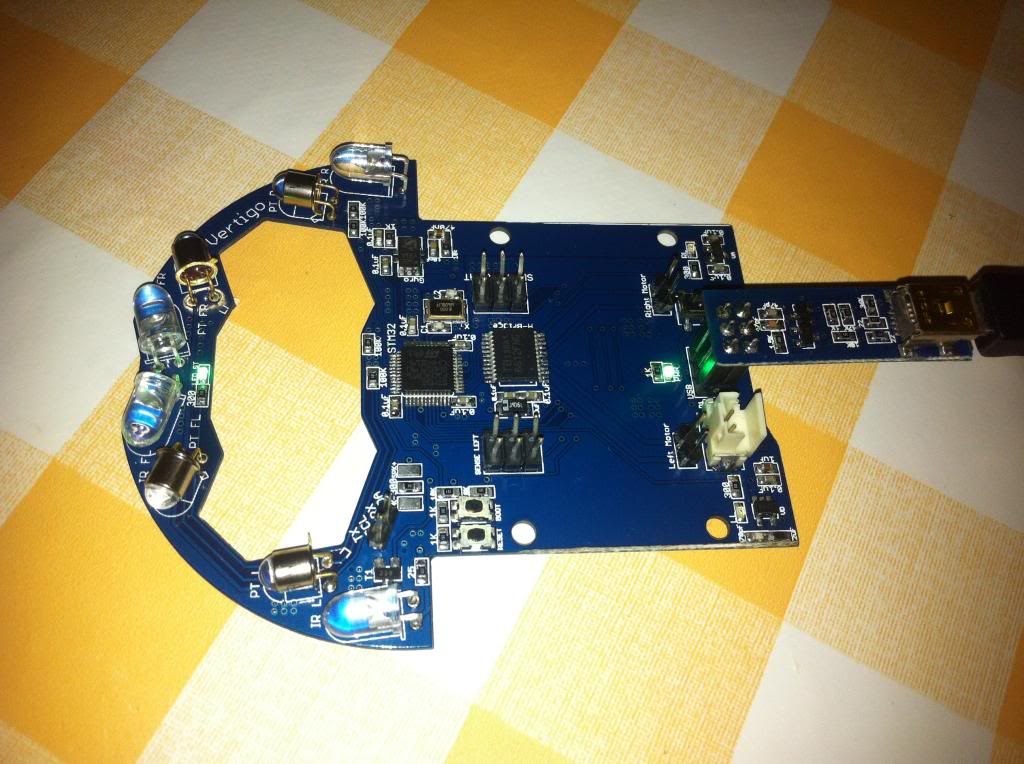

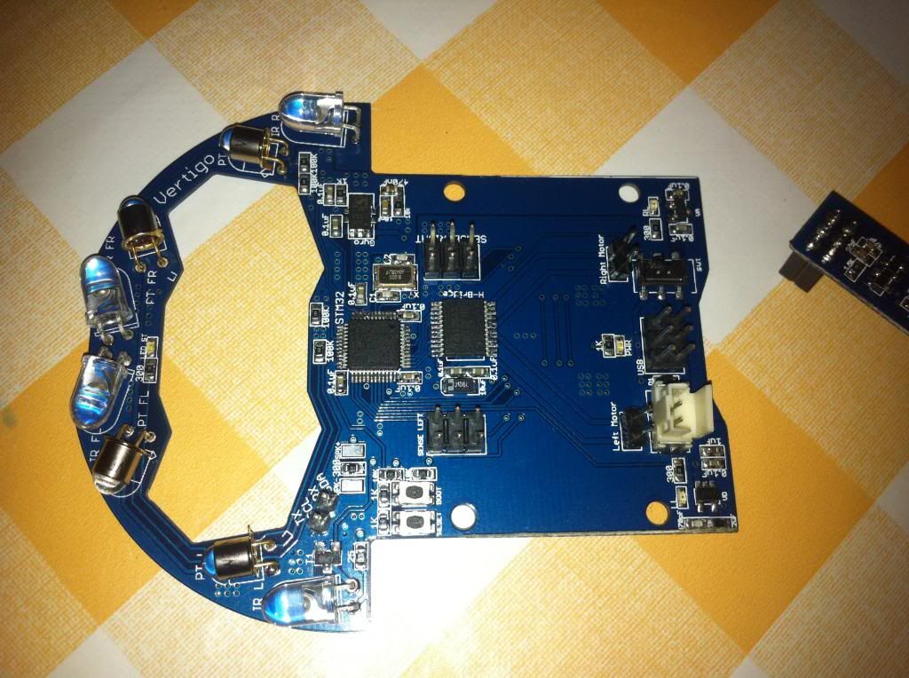

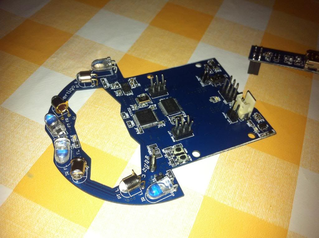

Entretanto já soldei a primeira placa e parece estar tudo a funcionar, o melhor é que consigo programar isto tão facilmente como programo um Arduino e em Mac OS! A placa soldou-se bastante bem e sem problemas graças à compra recente da Estação de Ar Quente, obrigado Hugu!
Flashei o Bootloader do Maple Mini e estou a usar o Maple IDE (que é identico ao Arduino IDE)
Fiquei contente pela placa USB que fiz estar a funcionar tão bem. Nada de FTDIs pelo meio, USB directo para o ARM! :D
Bem,agora é testar todos os periféricos, acabar os suportes e as rodas e começar a programar o algoritmo! :D
Ficam as fotos:
A placa a correr o Blinking Led!  8)
