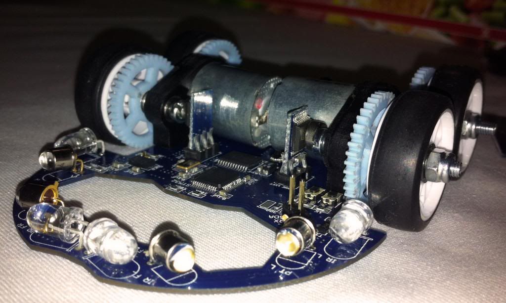

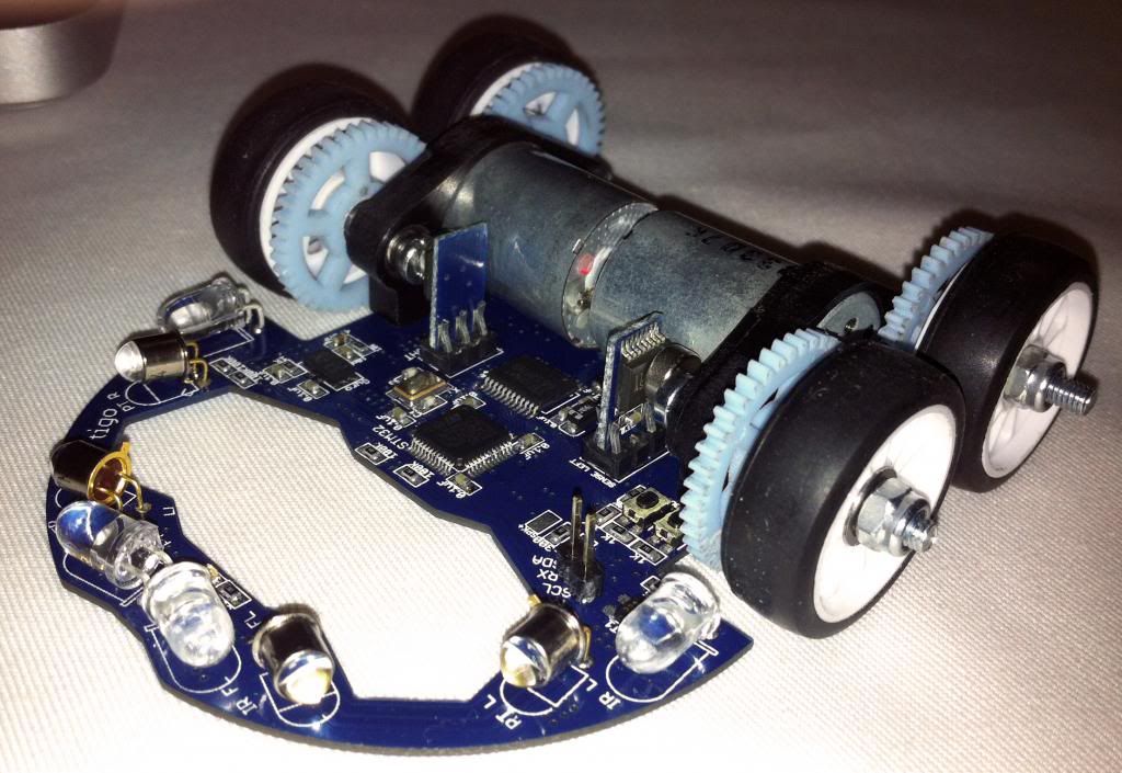

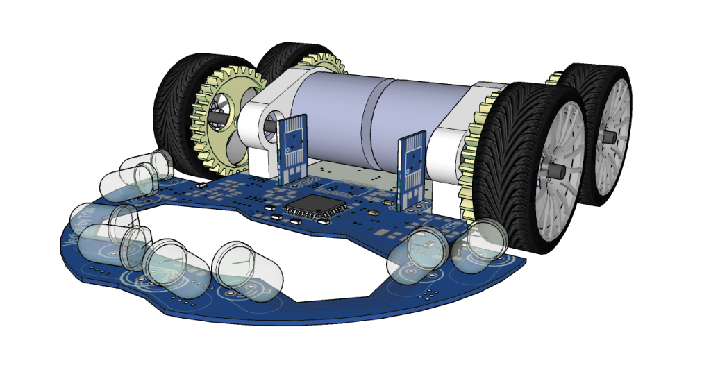

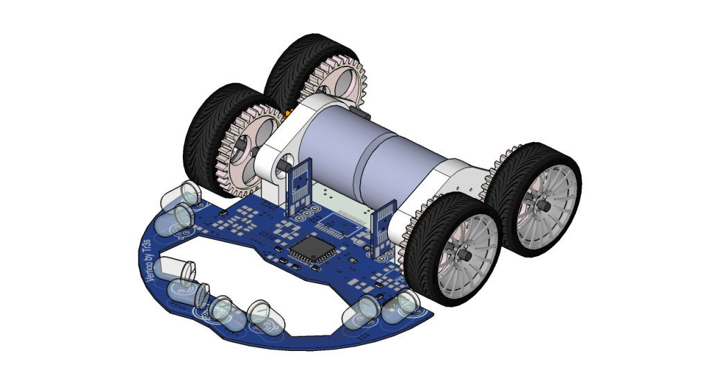

Acabei de montar o Vertigo, agora já posso começar a programar!
Testei os sensores todos e está tudo ok! :D
Tenho ainda de testar a Ponte-H e escolher qual o conjunto de motores com melhor comportamento...
Pode ser necessário alterar as resistencias dos Infra-vermelhos pois parece-me que a os sensores estão a variar muito rápido...
Ficam as fotos:
Modelo 3D
Resultado Final
Modelo 3D
Resultado Final
Re: Vertigo - mais um micromouse
