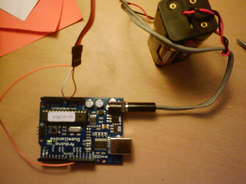

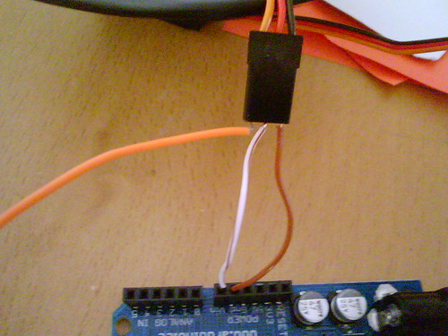

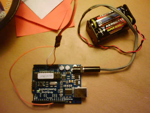

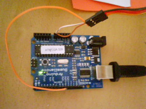

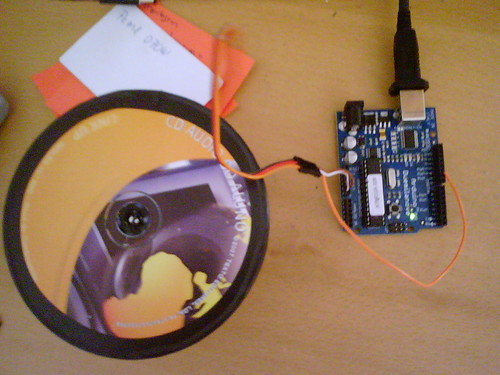

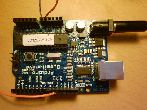

Outro sintoma. Aquilo dos led's (piscar o RX, TX e L nesta ordem) só acontece quando está ligado as pilhas, quando está ligado ao USB acendem, nem piscam.
Aqui estão as fotos:
O cd está agarrado ao servo (tipo roda).
As pilhas são 4 AA.
Re:Mais um membro da lusorobótica
« Responder #55 em: 18 de Julho de 2009, 13:15 »
Ok, das duas uma, ou a ficha não está com o positivo (vermelho) soldado no pin do meio. ou é mesmo de pilhas fracas, já que dizes que ele pisca os leds várias vezes.
Os leds piscam sempre que o arduino liga, se o servo pedir corrente as pilhas tiverem fracas, pode provocar o reiniciar do arduino.
Experimenta ligar o servo em 5V em vez de Vin. Deste modo ele terá que funcionar tanto ligado só por usb, quer ligado com ambos, quer ligado só por pilhas.
