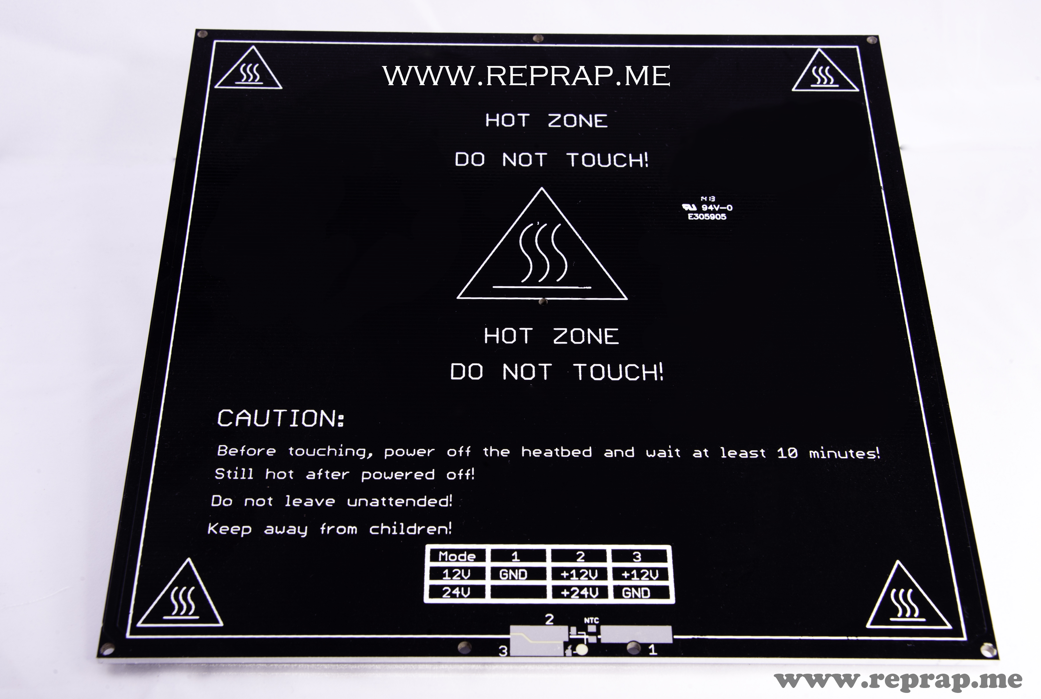

É uma destas PCB heated bed MK3 aluminum

A impressora é uma P3Steel.
Aquilo tem uma board SAV MKI, e julgo que está bem configurada, pois já comprei a board preparada.
O que leva a pensar isto é o facto da luz de aquecimento da heatbed não piscar quando chega aos 55, continua apenas ligada.
