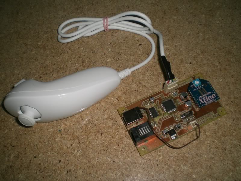

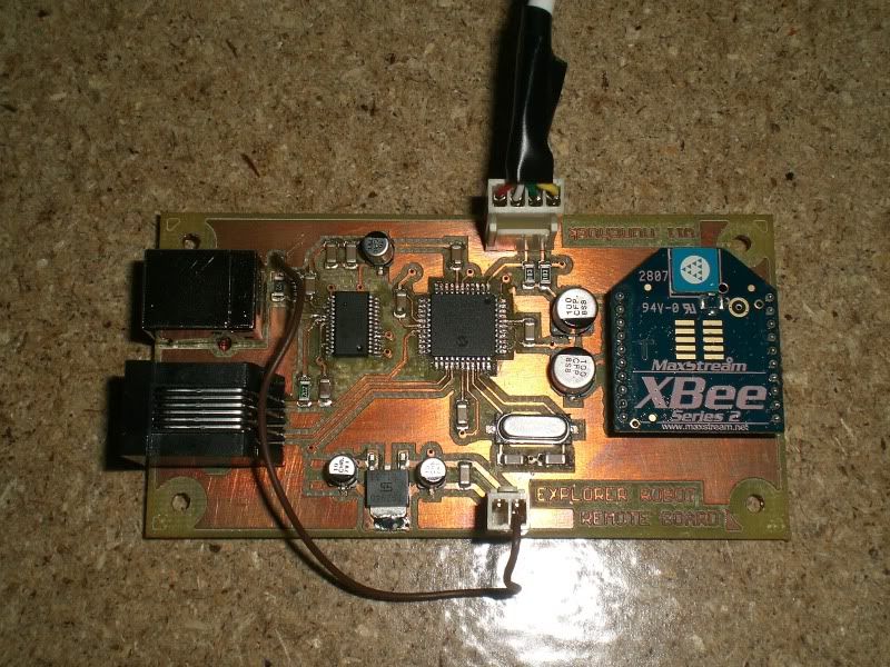

« Responder #54 em: 03 de Agosto de 2009, 22:45 »
Bem aqui fica duas fotos da minha placa para o controlo remoto do Explorer.
com mais detalhe...
Esta placa futuramente também irá comunicar com o PC via RS232/USB com o software Labview. Isto para ser possível controlar o robot não só pelo comando da WII mas também via PC e pela Internet num local remoto.
Vou agora dedicar me ao código do robot e os seus modos de funcionamento.
Abraços.
