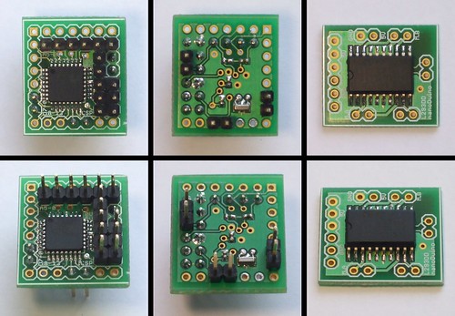

Eu também quis fazer umas há pouco tempo todas em SMD, com todos os pinos normais do arduino disponíveis e fichas para programação por ICSP e FTDI, foi isto que saiu:  :D
Do lado direito está um shield com o controlador de motores L239DD.
O tamanho é aproximadamente 23x20mm  :)
